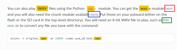

看一下TPYBoard的官方DOCS的上面的资料:
1、  首先我们需要一个可以播放的.wav音频文件,通过文档的描述和测试,发现只能播放2秒左右的音乐,文件大小应小于50KB,否则会提示错误。
2wav的格式要求:比特率8-bit , 采样频率22050 Hz。直接可以使用avconv工具将mp3工具转换成可以播放的wav文件。

通过上面的源码中,可以看出来主要是用到wave类库。在最开始的教程文章中可以直接下载。
6、点击红框可直接下载wave.py,在wave文件中又引入了chunk.py,点击蓝框直接下载。
7、将main.pywave.py chunk.py 直接拷贝到开发板的TF卡中即可。
8、点击绿框中可以下载官方提供的wav播放文件test.wav
9、通过上面我自己制作了一个test2.wav文件,大家也可以尝试自己制作音频文件播放。

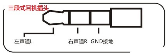

先了解一下耳机插头的结构。
10、上图是三段的耳机插头图,比如我们的音响插头、收音机插头等。

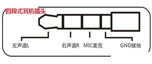

11、上面是四段的耳机插头图,我们平时用在手机上的耳机插头一般都是四段的,中间多了麦克的功能。可能有些国际上的标准,MIC麦克和GND接地的位置会倒过来。

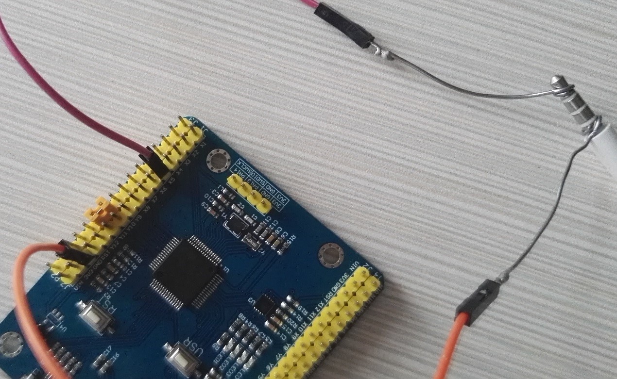

12、大家通过main.py 源码可以看到,我们使用的是DAC(1),所以需要将X5引脚和左声道连接,GND引脚和耳机插头上的GND连接。
示意图
TPYBoard  v102
耳机插头
X5
左声道(L)
GND
GND
实物图
13、接好线后,重新运行一下程序,我们就可以听到声音啦。
