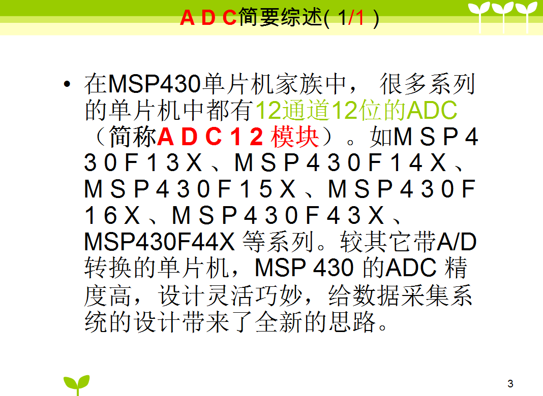

MSP430单片机家族中, 很多系列的单片机中都有12通道12位的ADC简称A D C 1 2 模块)。M S P 4 3 0 F 1 3 X M S P 4 3 0 F 1 4 X M S P 4 3 0 F 1 5 X M S P 4 3 0 F 1 6 X M S P 4 3 0 F 4 3 X MSP430F44X 等系列。较其它带A/D转换的单片机,MSP430 ADC 精度高,设计灵活巧妙,给数据采集系统的设计带来了全新的思路。

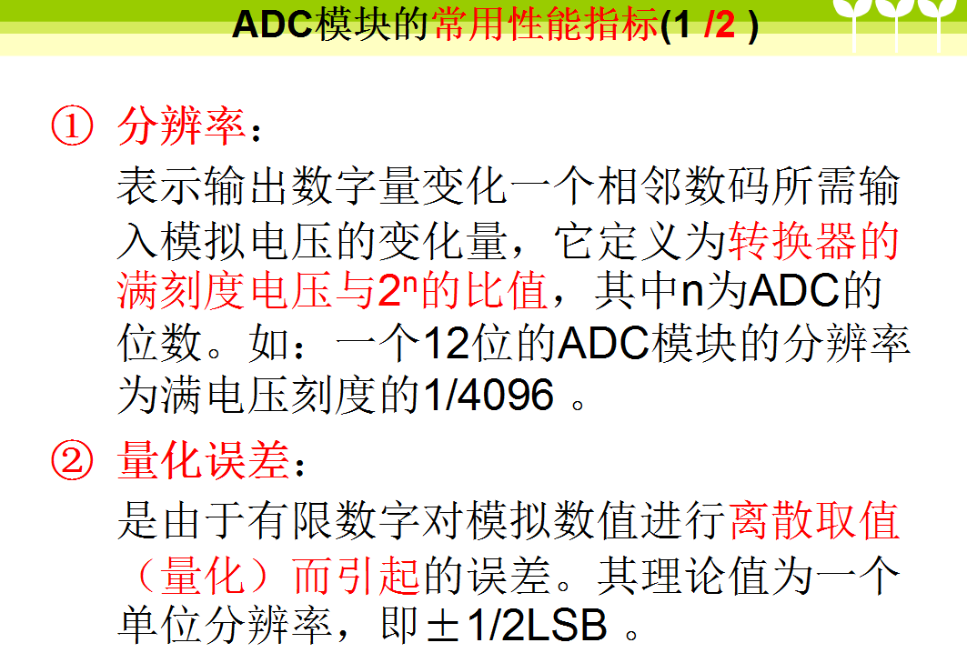

① 分辨率:
表示输出数字量变化一个相邻数码所需输入模拟电压的变化量,它定义为转换器的满刻度电压与2n的比值,其中n为ADC的位数。如:一个12位的ADC模块的分辨率为满电压刻度的1/4096 。
② 量化误差:
是由于有限数字对模拟数值进行离散取值(量化)而引起的误差。其理论值为一个单位分辨率,即±1/2LSB 。

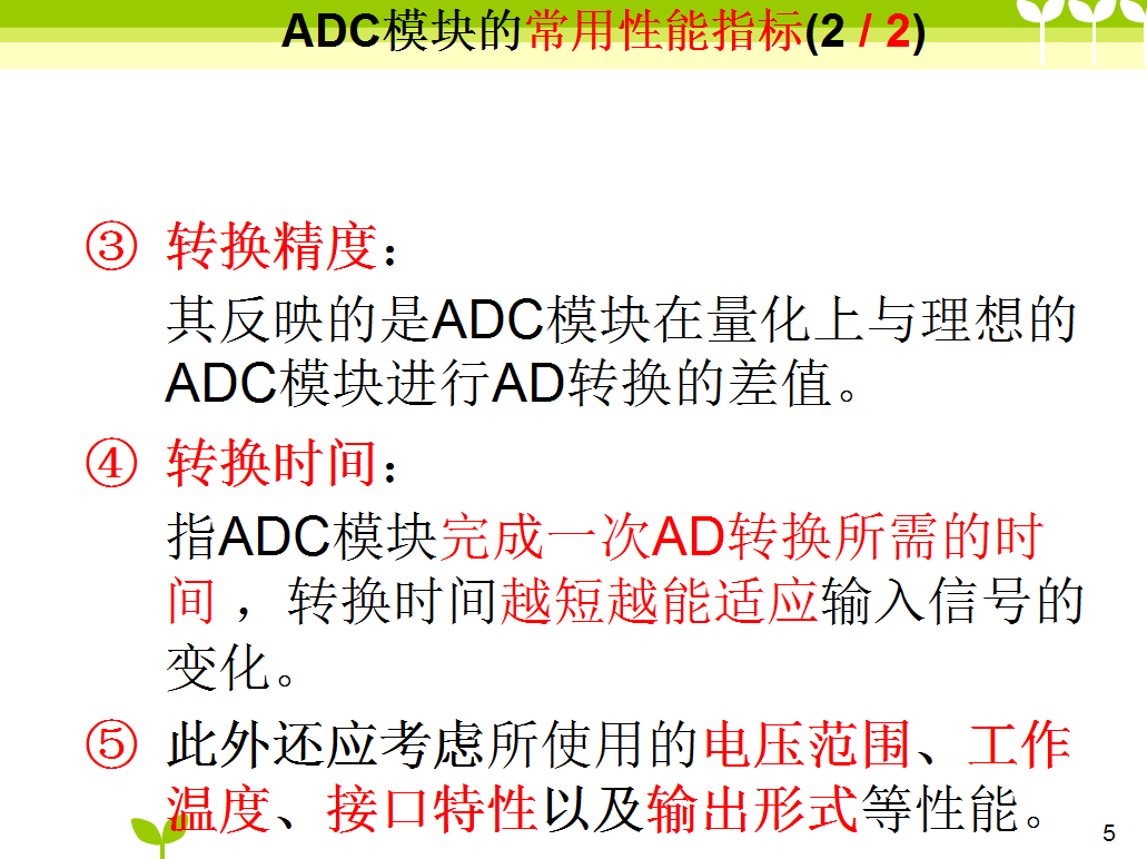

③ 转换精度:
其反映的是ADC模块在量化上与理想的ADC模块进行AD转换的差值。
④ 转换时间:
指ADC模块完成一次AD转换所需的时间 ,转换时间越短越能适应输入信号的变化。
⑤ 此外还应考虑所使用的电压范围、工作温度、接口特性以及输出形式等性能。
