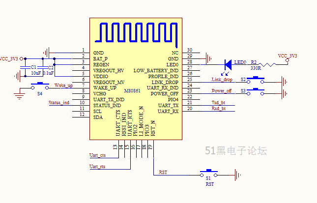

七.应用电路图:
八.管脚功能描述:
PIN
I/O
Name
Description
1
P
GND
Ground
2
P
BAT_P
Module电源输入PIN(2.7V~4.2V),默认为3.3V。注意:当关闭 Module 电源后,MCU 与 Module 连接的 IO 都必须输出低电平.
3
I
REGEN
Module上电检测脚,需要上拉至VBAT(注:必须要拉高,否则模块启动不了)
4
P
VREGOUT_HV
3.3V LDO 输出PIN,此电源最大输出电流为300mA
5
P
VDDIO
Module IO口供电电源(1.7~3.6V, 客户可以根据需要的IO电压大小自己配置此范围内的电压大小,默认为3.3V)
6
P
VREGOUT_MV
内部 1.8V LDO 输出 PIN,此电源最大输出电流为200mA
7
I
WAKE_UP
模组唤醒引脚:
1. 当Moudle进入休眠状态时,此PIN若检测到上升沿变化时Moudle被唤醒,唤醒之后Moudle进入配对(上电默认为高)。
2. 当 Module 启用 Sniff 模式后(串口命令设定),MCU给Module发送数据时必须先拉低此引脚唤醒 Module,然后延迟2ms或以上再传送数据.
8
P
NC
NC
9
O
NC
NC

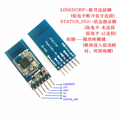

10
O
STATUS_IND
蓝牙连接状态指示脚:
高电平-蓝牙未连接
低电平-蓝牙已连接(此处包括EDR及BLE)。
11
N/A
NC
NC
12
N/A
NC
NC
13
I
UART_CTS
UART 流控,默认启用流控功能,当Module 检测到此 PIN为高电平时,表示 MCU 处理不过来 Module 会停止给MCU 传输数据,Module 会等到这个 PIN 为低电平时再启动数据传输。
14
O
NC
NC
15
O
UART_RTS
UART 流控,默认启用流控功能,当 Module 数据处理不过来时,此 IO 输出高电平告知 MCU;为低电平时可以正常接收 MCU 的数据。
16
I
NC
NC
17
I
NC
NC
18
I/O
PIO3
GPIO
19
I
RST_N
Module复位引脚:低电平有效
20
I
UART_RX
模组数据接收端口
21
O
UART_TX
模组数据发送端口
22
I/O
PIO4
GPIO
23
I
POWER_OFF
模组关机引脚,上拉输入
当此PIN检测到50ms以上的低电平时Module关机
24
I
GPIO20
GPIO
25
I
LINK_DROP
模组断开引脚:
当模组在连接状态下此PIN检测到50ms以上低脉冲时模组断开当前连接,进入配对(此PIN上电默认为高)
26
O
NC
NC
27
O
NC
NC
28
O
LED0
蓝牙工作指示灯(未连接状态:均匀慢速闪烁800ms-on,800ms-off;连接状态:常亮),此脚为开漏输出.
29
P
GND
Ground
30
NC
NC
NC

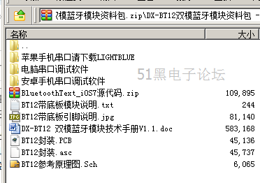

全部资料51hei下载地址:
BT12带底板资料.zip (1.67 MB, 下载次数: 52)
