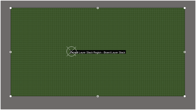

1、    启动PCB编辑器,打开系统默认的PCB板,按键盘数字键1,进入PCB板尺寸编辑状态,此时PCB编辑区由正常的黑色变为绿色,见下图:
2、    点击菜单:design-----edit board shape-----绿色的PCB板四边出现编辑手柄,见下图:
拖动上下边或左右边中点的白圈,就可以编辑PCB板的水平尺寸或垂直尺寸。拖动四个角的白点,就可以改变PCB板的形状。
3、    尺寸编辑完成后,按一下键盘的数字键2,恢复到PCB编辑器的设计页面。见下图:
