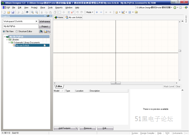

1.执行菜单命令 File\New\ Project \PCB Project, 创建一个PCB 项目文档,命名为“My lib.PrjPCB”。
2.执行菜单File\New\Library\Schematic Library命令,创建一个原理图元件库文档,另存命名为“My use.SCHLIB”,启动进入原理图元件库编辑器工作界面,如图3-4所示。
原理图元件库编辑器与原理图设计编辑器界面相似,主要有主菜单栏、标准工具栏。左侧是项目文件工作区面板,右面是编辑工作区。不同的是在元件编辑区有一个十字坐标轴,将元件工作区划分为四个象限,一般我们在第四象限进行元件的编辑工作。

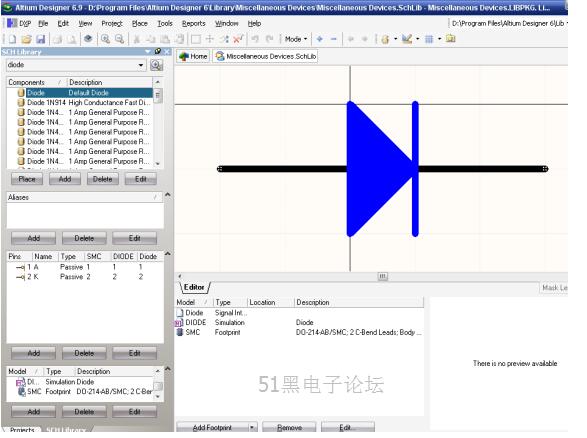

在实际应用中,经常遇到这样的情形,所需要的元件符号与 Altium Designer 6 自带的元件库中的元件符号大同小异,这时就可以把元件先复制过来,然后稍加编辑修改即可创建出所需的新元件。用这样的方法可以大大提高了创建新元件的效率,起到事半功倍的效果,。 下面以如图 3-11所示的稳压二极管为例来进行说明。
1.打开第二节所创建的My use.Schlib原理图元件库文件。
2.  执行菜单命令 File\Open,在选择文件打开对话框中找到“Miscellaneous Devices.SchLib”文件所在目录(默认安装目录C:\Program Files\Altium Designer 6\Library) ,然后选择“Miscellaneous Devices.SchLib”文件,双击该文件名或单击对话框下面的【打开】按钮,显示图 3-12所示的“Ectract Sources or Install(释放或安装集成库)”对话框,确认要对集成库进行什么操作,点击【Extract Sources】释放集成库按钮,即可调出该库中的原理图库文件。注意在 Altium Designer 6元件库中都为集成库,即集原理图元件库、元件封装库等为一体的库。
3.在“Project”面板上双击“Miscellaneous Devices.SchLib”文档图标,打开该文件。系统进入元件库编辑器状态。
4. 单击工作面板下部的SCH标签, 选择SCH Library即可进入到元件库编辑管理状态,如图3-13 所示。
5.在“Miscellaneous Devices.SchLib”中找到“Diode”,如上图3-13所示。
6.执行菜单命令 Tools\Copy Component  ,显示“Destination Library(选择目标库文件)”对话框,此处应选择自己创建的库文件“My use.SchLib” ,如图3-14所示。点击对话框下面的【OK】按钮,就将元器件“Diode”从库文件“Miscellaneous Devices.SchLib”复制到自己创建的库文件“My use.SchLib”中,如图 3-15所示。

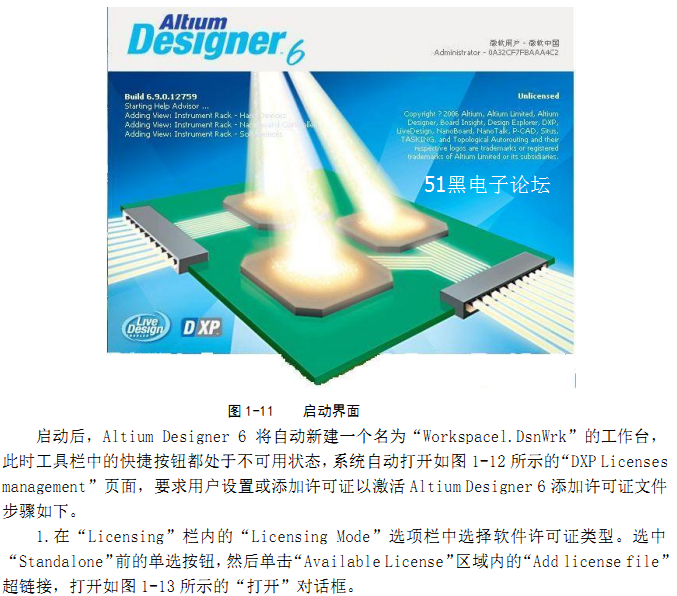

ID:162136 发表于 2019-11-4 08:28 | 只看该作者
想学无从下手。
18#
ID:637523 发表于 2019-11-7 16:09 | 只看该作者
看起来很详细
