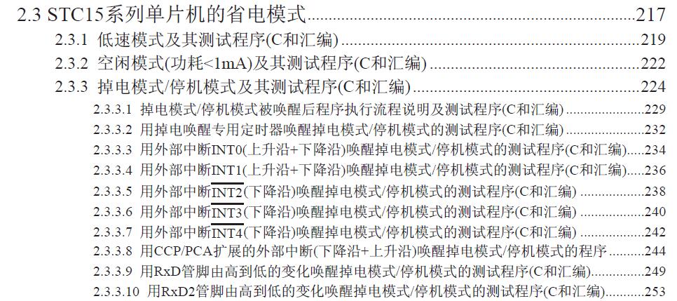

ID:155507 发表于 2018-10-6 08:53 | 只看该作者
51单片机, 如 STC 系列单片机 ,可以进入休眠状态(或者掉电模式),待机方式(或者空闲模式),
掉电模式:为 时钟停止的 所有工作状态 全部停止, 可以 有部分 IO 口触发唤醒(连接按键的功能) , 可以 通过 软件 设置 标志位 进入掉电模式
空闲模式:为除了 CPU 不工作外,其余 都正常工作 如 定时器 等等,可以于 中断 及 部分 IO 口触发唤醒, 可以 通过 软件 设置 标志位 进入空闲模式
不是 所有 单片机 具有上述功能,要根据 单片机的 数据手册 标示。

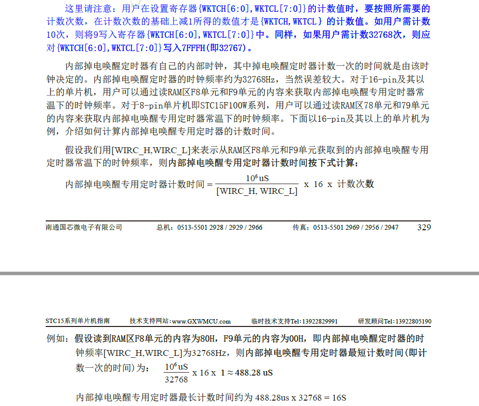

但是您写的程序,低位255+高位的0xf7也不等于30719啊,这个数是怎么得出来的呢?我找遍数据手册也没有找到有关掉电唤醒定时器的详细介绍,就是一段历程而已,请问这个时间是怎么计算的?

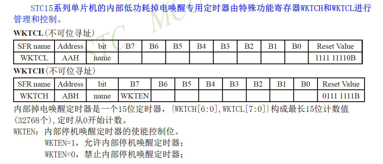

WKTCL = 500;   出错了
WKTCL 是8位的 是一个字节。范围(0-255)

WKTCL和WKTCH共同组成15位唤醒定时器,WKTEN 是用来作为定时器开关的
设置WKTCH=0xF7;WKTCL=0xFF; 定时15S
对 {WKTCH[6:0], WKTCL[7:0]}写入77FFH(即30719)。
15#
ID:403593 发表于 2018-10-8 11:35 | 只看该作者
设置WKTCH=0xF7;WKTCL=0xFF; 定时15S ...
太感谢了!根据你发来的截图上的页码,我找到了相应的内容,也知道这个时间是怎么计算的了!谢谢谢谢!
