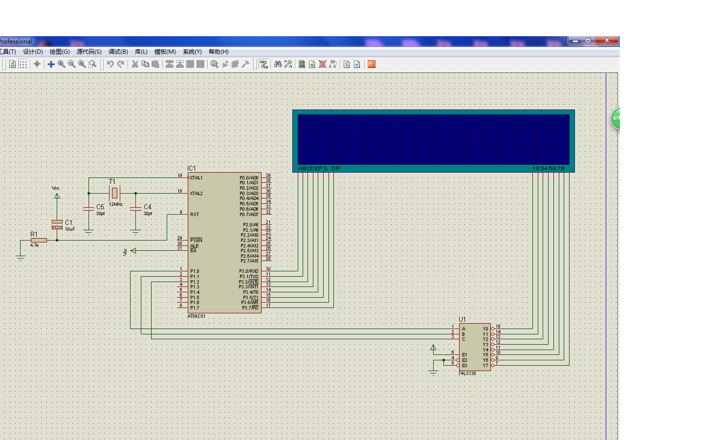

分享一个 拉幕式数码显示技术程序和仿真电路图源码:

电路图
电路图
