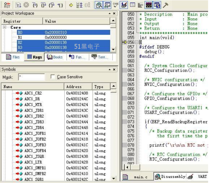

Symbol 窗口可以查看虚拟寄存器和外围特殊寄存器的名称、地址、类型。当我们想要在内存窗口中查看外围寄存器的值时。是不是需要去手册上查一下这个寄存器的地址呢。答案是――可以,但有个更方便直接的方法,就是从 Symbol 窗口可以查到所有外围特殊寄存器的地址和类型。在调试时打开 Symbol窗口的方法:单击 MDK 菜单 View 然后点击 ,在工程工作区左边即可看到该窗口,如下图。
图一  Symbol 窗口在工程中的位置
