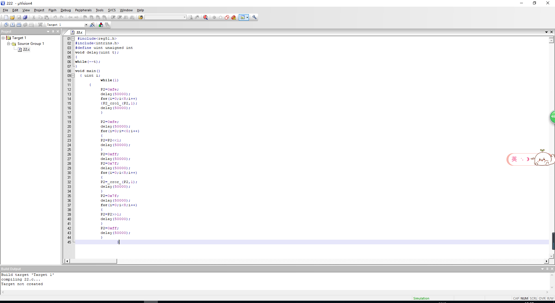

为什么正确但是还是不能创建目标
为什么我还是不能生成hex文件
ID:258566 发表于 2018-10-9 00:09 | 只看该作者
你用的是什么编译器怎么不报错误,
这个源码函数定义处多了一个分号.
在第四行.
ID:277550 发表于 2018-10-9 00:21 | 只看该作者
选项中,是否选中的 生成 hex 的
ID:155507 发表于 2018-10-9 06:23 | 只看该作者
点击菜单上的Flash,选择configure Flash toolst选择Output标签,勾选Create HEX File
就可以了.
在那个像魔法棒那个标志里面,output中生成hex文件打钩
点击菜单“Option for Tagret '...'” ---> 选择“Output”页--->钩选“Create HEX File”--->重编译   如果程序无误,在Project的当前目录即会产生HEX文件
勾选生成HEX文件就好啦,看图

ID:126608 发表于 2018-10-9 10:18 | 只看该作者
目标1旁有个剪刀和笔的图标,点开,在OUTPUT打开,勾选HEX-80就行了。

ID:406404 发表于 2018-10-9 11:37 | 只看该作者
你点那个 add files to source group one了么  右击 source group one然后添加鸭
ID:406945 发表于 2018-10-9 11:41 | 只看该作者
没有添加reg51.h文件

ID:387733 发表于 2018-10-9 12:14 | 只看该作者
好像没有建立工程吧?第三行语句也是错误的。但是没有错误提示,可能与工程有关。

ID:406517 发表于 2018-10-9 22:23 | 只看该作者
有个夹子样的按钮,按一下 output 右边的选项第二个打钩选中就好了
