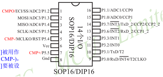

矩阵键盘不一定要接在一个8位的整组IO上。对于40脚直插的单片机来说,这反而复杂了些。但是呢,看看那些一不丢丢的小可怜单片机,比如STC15W408AS的16脚封装,一组完整引出的IO都没有,要是在这样的单片机上用传统的方式应用4x4的矩阵键盘,那处理起来可难受死了……
