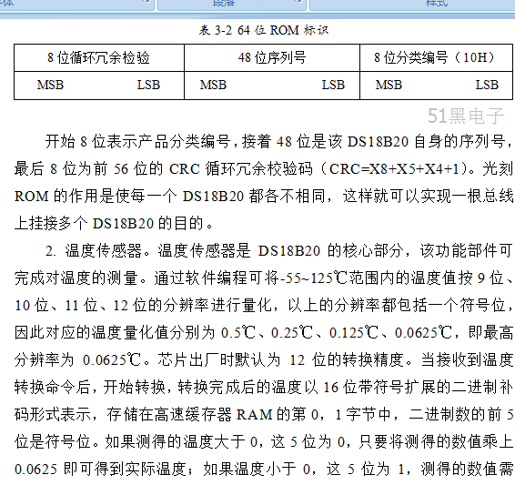

基于单片机的数字温度计设计
ID:407429 发表于 2018-10-10 11:07 | 只看该作者 回帖奖励 |倒序浏览 |阅读模式
目 录
前 言    1
第1章 绪论    2
1.1 设计背景    2
1.1.1 温度计的介绍    2
1.1.2 温度传感器的发展状况    3
1.2 选题的目的和意义    4
1.2.1 选题的目的    4
1.2.2 选题的意义    4
第2章 系统概述    5
2.1 设计方案的选择    5
2.1.1 方案一    5
2.1.2 方案二    6
2.2 系统设计原理    6
第3章 系统硬件的设计    8
3.1 AT89C52的介绍    8
3.2 DS18B20的介绍    11
3.2.1 DS18B20的引脚排列    11
3.2.2 DS18B20内部结构    12
3.2.3 DS18B20的测温原理    16
3.2.4 DS18B20使用的注意事项    17
3.3 数字温度计电路设计    18
3.3.1 数字温度计原理图    18
3.3.2 时钟电路的设计    18
3.3.3 复位电路的设计    19
3.3.4 接口电路的设计    20
3.3.5 显示电路的设计    20
3.3.6 报警电路的设计    23
第4章 系统软件的设计    24
4.1软件Proteus与Keil    24
4.1.1 Proteus软件    24
4.1.2 Keil软件    27
4.2 系统主程序    29
4.2.1 主程序    29
4.2.2 DS18B20初始化    30
4.2.3 温度转换命令子程序    30
4.2.4 温度数据的计算处理方法    31
4.3 源程序    31
第5章 仿真    32
5.1 仿真结果    32
结 论    34
谢 辞    35
参考文献    36
附 录    37
外文资料翻译    46
基于单片机的数字温度计设计毕业论文.doc
2.18 MB, 下载次数: 100, 下载积分: 黑币 -5
