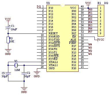

3.2.2 最小系统电路
STC89C52的最小系统如图3-3所示,整个最小系统由三个部分组成,晶振电路部分、复位电路部分、电源电路等三个部分组成。
晶振电路包括2个30pF的电容C2和C3,以及12M的晶振X1。电容的作用在这里是起振作用,帮助晶振更容易的起振,取值范围是15-33pF。晶振的取值也可以是24M,晶振的取值越高,单片机的执行速度越快。在进行电路设计的时候,晶振部分越靠近单片机越好。
单片机复位电路就好比电脑的重启部分,当电脑在使用中出现死机,按下重启按钮电脑内部的程序从头开始执行。单片机也一样,当单片机系统在运行中,受到环境干扰出现程序跑飞的时候,按下复位按钮内部的程序自动从头开始执行。
复位电路由10uF的极性电容C1和10K的电阻R2构成。利用电容电压不能突变的性质,可以知道,当系统一上电,RESET脚将会出现高电平,并且这个高电平持续的时间由电路的RC值来决定。典型的51单片机当RESET脚的高电平持续两个机器周期以上就将复位,所以适当组合RC的取值就可以保证可靠的复位。
最后一个是电源部分,采用5V的USB直接供电,可采用手机充电器、电脑USB口、移动电源等设备进行供电。
此外,除了单片机最小系统的3个部分之外,这里还多了一些外部电路。
由于STC89C52的P0口是漏极开路输出,因此在P0口接了一个1K的排阻R1,使得P0口可以作为普通的I/O口使用,本设计用P0口来做数码管的数据口。
特别注意的是,对于31脚(EA),当接高电平时,单片机在复位后从内部ROM的0000H开始执行;当接低电平时,复位后直接从外部ROM的0000H开始执行。由于我们的程序存储在了单片机内部,所以EA要接高电平,保证单片机是从内部读取程序去执行的。

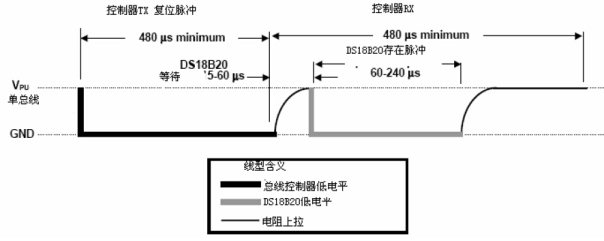

单总线信号 DS18B20需要严格的单总线协议以确保数据的完整性。协议包括集中单总线信号类型:复位脉冲、存在脉冲、写0、写1、读0和读1。所有这些信号,除存在脉冲外,都是由总线控制器发出的。
复位序列,和DS18B20间的任何通讯都需要以初始化序列开始,初始化序列见图3-5。一个复位脉冲跟着一个存在脉冲表明DS18B20已经准备好发送和接收数据。
在初始化序列期间,总线控制器拉低总线并保持480us以发出(TX)一个复位脉冲,然后释放总线,进入接收状态(RX)。单总线由5K上拉电阻拉到高电平。当DS18B20探测到I/O引脚上的上升沿后,等待15-60us,然后发出一个由60-240us低电平信号构成的存在脉冲。
图3-5 DS18B20初始化时序图

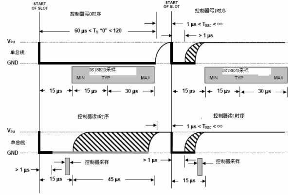

写时序由两种写时序:写1时序和写0时序。总线控制器通过写1时序写逻辑1到DS18B20,写0时序写逻辑0到DS18B20。所有写时序必须最少持续60us,包括两个写周期之间至少1us的恢复时间。当总线控制器把数据线从逻辑高电平拉到低电平的时候,写时序开始(3-6)。
总线控制器要生产一个写时序,必须把数据线拉到低电平然后释放,在写时序开始后的15us释放总线。当总线被释放的时候,5K的上拉电阻将拉高总线。总控制器要生成一个写0时序,必须把数据线拉到低电平并持续保持(至少60us)。
总线控制器初始化写时序后,DS18B20在一个15us到60us的窗口内对I/O线采样。如果线上是高电平,就是写1。如果线上是低电平,就是写0。
3-6 读/写时序图
读时序,总线控制器发起读时序时,DS18B20仅被用来传输数据给控制器。因此,总线控制器在发出读暂存器指令[BEh]或读电源模式指令[B4H]后必须立刻开始读时序,DS18B20可以提供请求信息。除此之外,总线控制器在发出发送温度转换指令[44h]或召回EEPROM指令[B8h]之后读时序。
所有读时序必须最少60us,包括两个读周期间至少1us的恢复时间。当总线控制器把数据线从高电平拉到低电平时,读时序开始,数据线必须至少保持1us,然后总线被释放(见图14)。在总线控制器发出读时序后,DS18B20通过拉高或拉低总线上来传输1或0。当传输逻辑0结束后,总线将被释放,通过上拉电阻回到上升沿状态。从DS18B20输出的数据在读时序的下降沿出现后15us内有效。因此,总线控制器在读时序开始后必须停止把I/O脚驱动为低电平15us,以读取I/O脚状态。

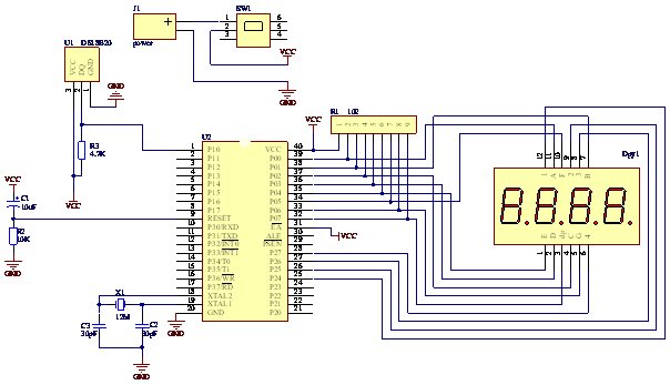

本设计由于采用了4位数码管,如果采用静态驱动的话,将会占用单片机32个IO口,导致单片机IO口不够用,因此采用数码管的动态驱动方式,电路如下图(图3-11)所示,把数码管的数据口接到单片机的P0口上,位选端则由单片机的P27、P26、P25、P24进行控制。只需12个IO口,就可以控制4位数码管的显示。在程序中需要轮流点亮每位数码管,并且保持一定的点亮时间,由于人眼存在短暂的视觉停留,所以最终看起来的效果就好像是数码管同时发亮显示。
图3-11 数码管驱动电路

附录二 原理图

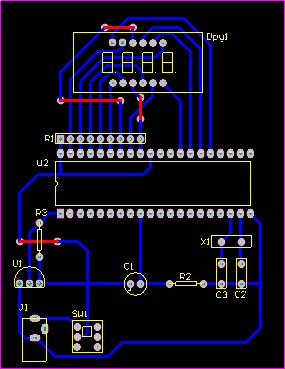

附录三 PCB图
