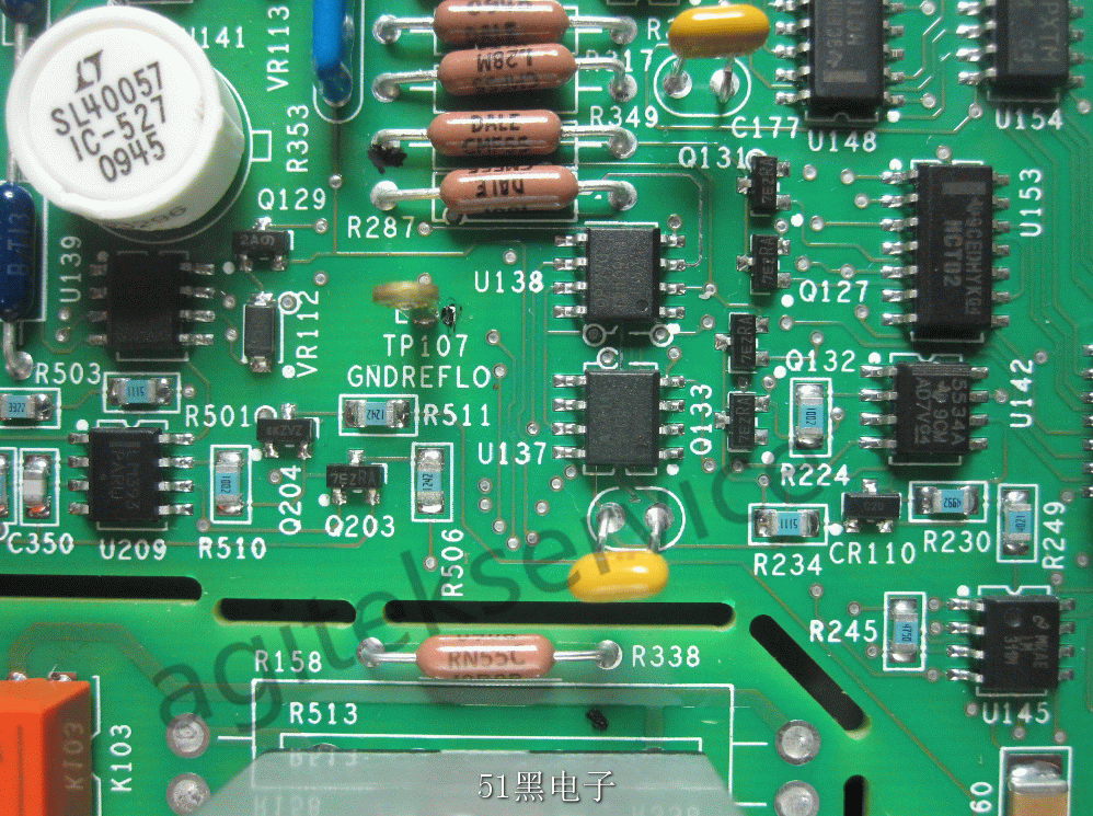

  1.开机正常,用Fluke5700A校准源测其指标均严重超差。
  2.打开机壳观察主板,无明显烧坏痕迹。
  3.静态测试未发现明显异常,
  4.加电测试主板ADC电路信号电平异常,基本确定ADC故障。
  四、故障维修:
  更换损坏组件后,测试正常,用Fluke5700A校准后测试OK。
  五、结论:
