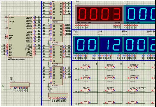

基于单片机控制的篮球比赛计时、计分系统设计与仿真
本设计中计时时间显示模块采用一个 4 位一体 7 段式共阴极数码管显示, 计分分数显示模块采用两
个两位一体 7 段式共阴极数码管分别显示甲乙两队得分。并且使用 74hc573 芯片驱动该数码管,使数
码管正常显示。其具体电路

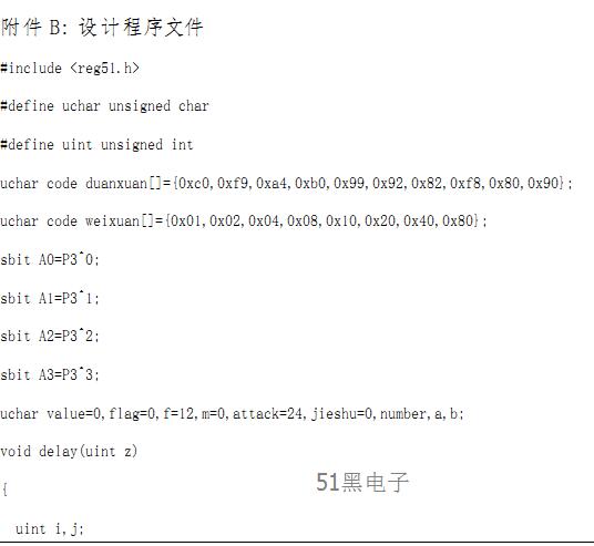

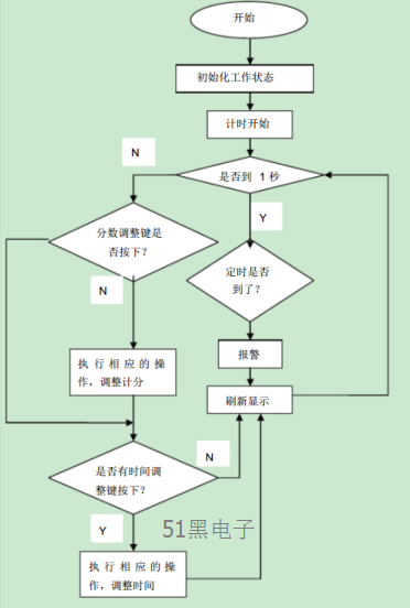

1.5.2 软件设计
本设计软件设计部分采用模块化程序设计, 程序部分由主程序、 延时子程序、T0 中断服务程序、按
键扫描子程序、数码管显示子程序、定时设置子程序、结束报警显示子程序。程序的总流程图如图
1.6 测试结果与分析
在程序没有显示错误情况下,运行仿真,
首先发现 LED 不能正常按照初始值亮起,后经长时间检查程序发现头文件写错,再次发现按减分键后并
不能让其中一对减分,仔细观察发现不是图的问题,在调试程序时发现是按键程序在写 dec 减分时出现
问题
