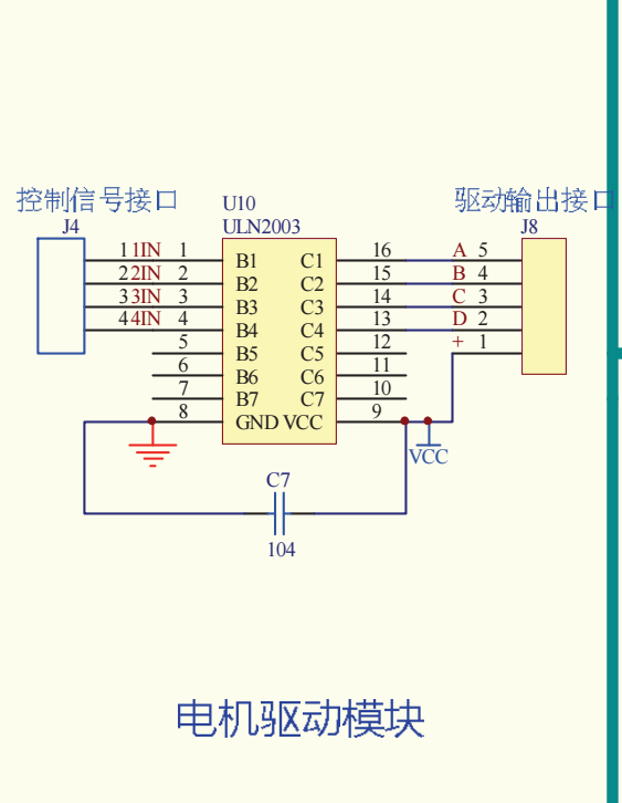

通过独立按键K1、K2控制步进电机的正反转,K3控制步进电机的停转,主循环中去实时检测按键并设立正反转及停转标志,再跟进标志去控制步进电机正反转,程序编译并测试通过!

ID:664692 发表于 2021-6-1 09:36 | 只看该作者
请问table和table1是什么意思呢
ID:908826 发表于 2021-6-1 11:34 | 只看该作者
相序吧,正转是一组相序,反转的需要换相
