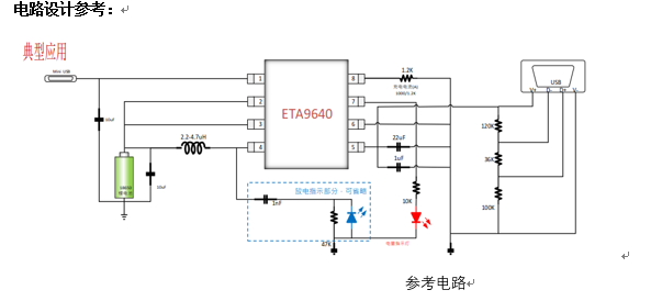

ETA9640移动电源IC 5V/1A充放电电路原理图
ETA9640  移动电源IC  5V/1A充放电
功能描述:
ETA9640 是一个高集成度电源管理单元,专门用于移动电源,移动充电器,背夹电池等应用。它含有一个高效的同步升压变换器和一个线性电池充电器功能。在锂电池输入条件下,升压电路可提供高达 5V-1A 的输出能力,而充电器能从AC适配器获得1A的充电能力。在停机状态下,短路时,或者其他不可靠的情况发生时,升压电路会自动关断输入至输出的环路。这不仅省略了一个外部的 MOSFET,且这个控制环路为芯片在各种过载情况下,提供了可靠的保护能力。芯片集成了一个 LED 指示器,取代了传统的使用 MCU 来指示的目的。不仅降低了成本,还把整机静态待机电流降低至100uA 以下的水平。
特点:
1. 二合一: 1A 同步升压和 1A 线性充电   2.短路保护
3. 5W 升压输出能力
4. 自动禁止反灌电流保护功能
5. 高达 1A 充电电流
6. 高达
96%的升压变换效率
7. 100μA 空载静态电流 IQ
8. 可设置的充电电流
应用:
1. 移动电源
2. 便携式
3G/4G WiFi 热点
3. 平板电脑
4. 带有锂电池供电和
USB 输出的便携式设备
参考电路
参考电路
