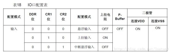

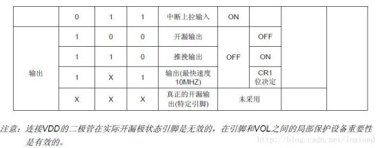

推挽输出:可以输出高,低电平,连接数字器件。
输出 0 时,N-MOS 导通,P-MOS 高阻,输出 0。
输出 1 时,N-MOS 高阻,P-MOS 导通,输出 1(不需要外部上拉电路)。
开漏输出:输出端相当于三极管的集电极. 要得到高电平状态需要上拉电阻才行.
适合于做电流型的驱动,其吸收电流的能力相对强(一般 20ma 以内).
输出 0 时,N-MOS 导通,P-MOS 不被激活,输出 0。
输出 1 时,N-MOS 高阻, P-MOS 不被激活,输出 1(需要外部上拉电路);
可以读 IO 输入电平变化,此模式可以把端口作为双向 IO 使用。

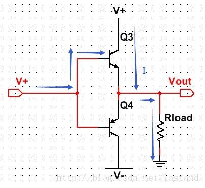

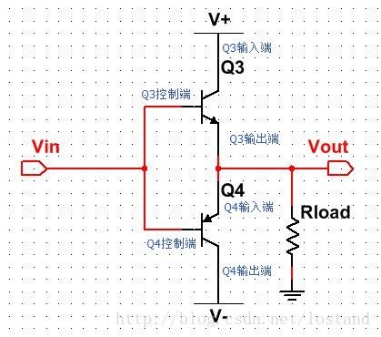

网上找了些资料,推挽电路:
上面的三极管是 N 型三极管,下面的三极管是 P 型三极管,请留意控制端、输 入端和输出端。
当 Vin 电压为 V+时,上面的 N 型三极管控制端有电流输入,Q3 导通,于是电流 从上往下通过,提供电流给负载。
经过上面的 N 型三极管提供电流给负载(Rload),这就叫「推」。

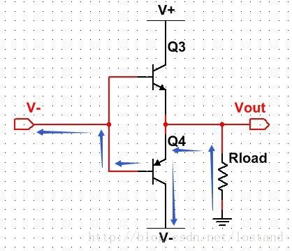

当 Vin 电压为 V-时,下面的三极管有电流流出,Q4 导通,有电流从上往下流过。
经过下面的 P 型三极管提供电流给负载(Rload),这就叫「挽」。 以上,这就是推挽(push-pull)电路。

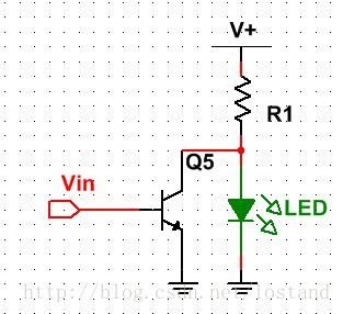

那么什么是开漏呢?要理解开漏,可以先理解开集。
如图,开集的意思,就是集电极 C 一端什么都不接,直接作为输出端口。 如果要用这种电路带一个负载,比如一个 LED,必须接一个上拉电阻,就像这样。
当 Vin 没有电流,Q5 断开时,LED 亮。 当 Vin 流入电流,Q5 导通时,LED 灭。
开漏电路,就是把上图中的三极管换成场效应管(MOSFET)。
