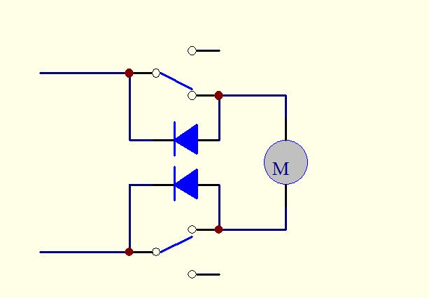

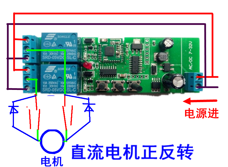

想自己动手做一个远程WIFI控制自动窗帘,买了一个手机wifi继电器模块,请问让窗帘到达两边位置自动停止,是不是应该两边各接一个限位器?或者接其他什么电子元件?应该怎么接,求线路图!!
这个限位器可以用吗?怎么接?

ID:130231 发表于 2018-10-13 13:14 | 只看该作者
限位器我建义用下图的较好,接起来方便。

ID:296222 发表于 2018-10-15 08:50 | 只看该作者
楼主这图是错的,只能往一个方向转,图对的话也无法加限位开关(限位开关动作后无法往反方向走),要改线路。

ID:310519 发表于 2018-10-15 12:37 | 只看该作者
zha0zhuang 发表于 2018-10-15 09:18
机械部分自己做得,就是不知道限位器怎么接
ID:408611 发表于 2018-10-15 13:48 | 只看该作者
yzmkf 发表于 2018-10-15 08:50
楼主这图是错的,只能往一个方向转,图对的话也无法加限位开关(限位开关动作后无法往反方向走),要改线路 ...
双模块是可以控制正常反转的。加限位开关是为了让转到一个位置停止,不是为了反转

15#
ID:408611 发表于 2018-10-15 16:16 | 只看该作者
麻烦在这个图上花一下在哪里加限位器我还是小白,你这个看不太明白
16#
ID:310519 发表于 2018-10-15 20:50 | 只看该作者
好吧,我说得明白一点:加上去的红色的就是限位开关,蓝色的是二极管(要根据你电机的情况选)。
17#
ID:408611 发表于 2018-10-16 08:41 | 只看该作者
明白了,谢谢
18#
ID:296222 发表于 2018-10-16 10:50 | 只看该作者
两线还要对调一下
