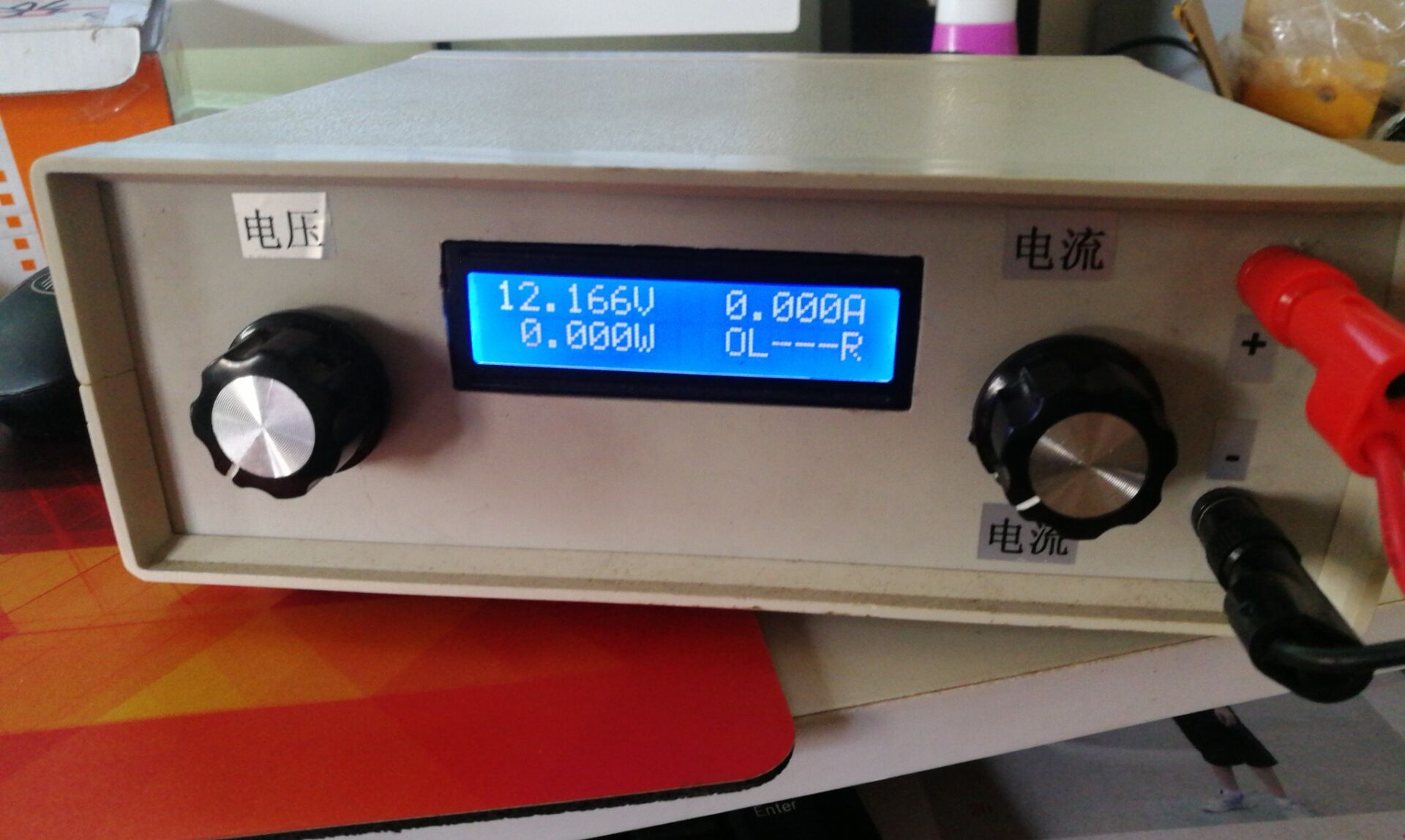

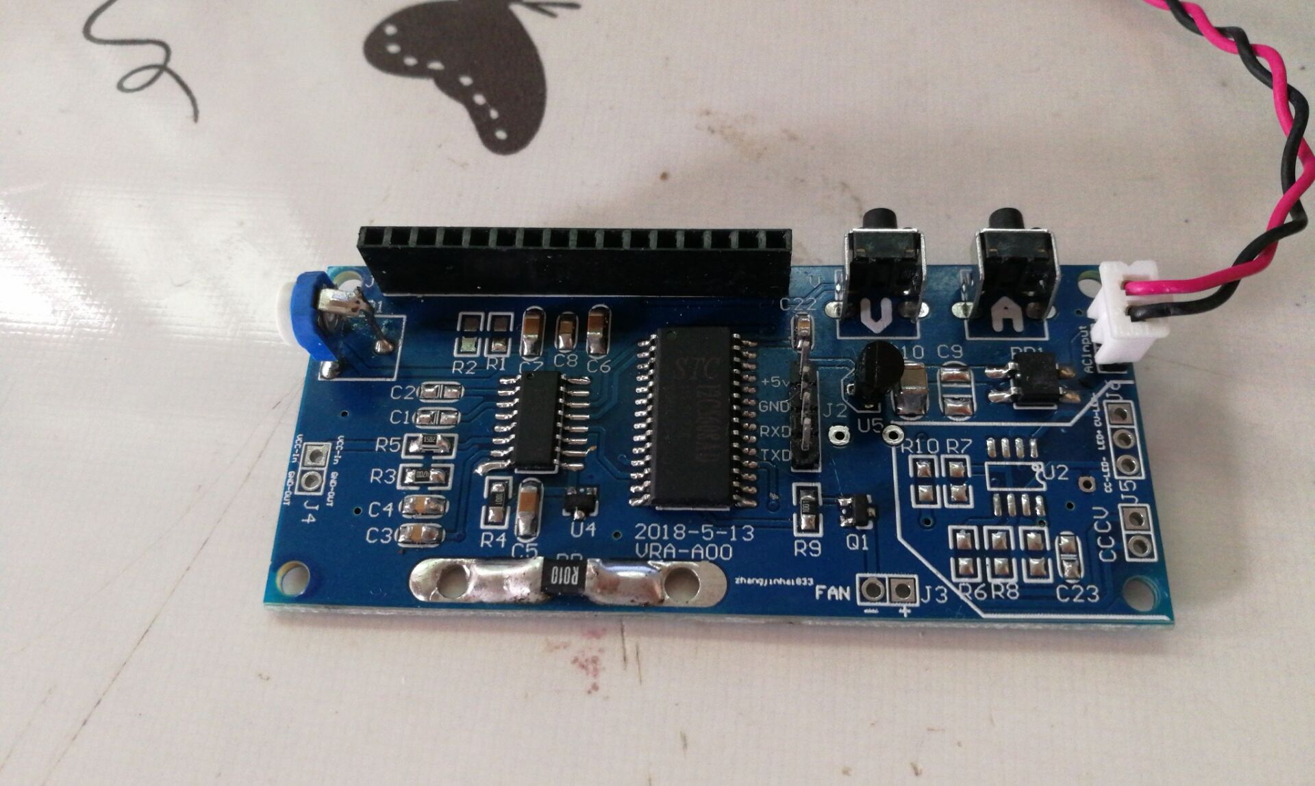

很早前制作了一个电压电流表电路程序是朋友给的,现在想改大量程自己不懂程序谁会的帮忙写个序,先看看我制作好的实物先吧
这个是PCB板
这个是 做好的板子
这个是制作制作好的客厅电源,目前电压最高只能上到42V电流最大只有14A,本人想加大电压检测量程比如100V电流加大到50A,谁懂程序的可以回复我。

电流怎么测,数值一直跳变,电压还可以显示正常

如果不会编程,从硬件改,读数乘10倍,电压档电阻分压,电流档用分流片。
要用程序进行滤波

即使改程序,也要分压分流
