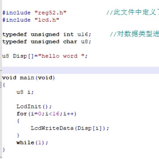

本人新手,最近第一次使用51单片机做一个类似小玩意的东西,需要用到lcd1602来显示。
但是基本同样的程序,一个显示的出来,一个显示不出来是乱码。我直接导入的开发板。
第一个是直接套现成的程序,可以显示出来。
main函数如下
  1. #include "reg52.h"
  2. #include "lcd.h"
  3. typedef unsigned int u16;
  4. typedef unsigned char u8;
  5. u8 Disp[]="hello ";
  6. void main(void)
  7. {
  8.         u8 i;
  9.
  10.         LcdInit();
  11.         for(i=0;i<6;i++)
  12.         {
  13.                 LcdWriteData(Disp[ i]);
  14.         }
  15.         while(1);
  16. }
然后自己编写的程序基本没有变化,除了多了头文件。(中间的其它调用函数都为了测试删掉了)
main函数如下
  2. #include "lcd.h"
  3. #include"XPT2046.h"
  4. #include"judge.h"
  5. typedef unsigned int u16;
  6. typedef unsigned char u8;
  7. u8 digplay1[]="hello";
  8. void main(void)
  9. {
  10.         u8 i;
  11.         LcdInit();
  12.         for(i=0;i<16;i++)
  13.         {
  14.                 LcdWriteData(digplay1[ i]);
  15.         }
  16.         while(1);
  17. }
但是显示的就是一个个黑格。
新手完全不懂为什么,求大佬指点。
ID:137736 发表于 2018-10-14 07:54 来自触屏版 | 只看该作者
你的字符串可能含特殊字符,从网页复制或汉字输入法输入的会出问题。英文下重输一遍试试。

ID:409049 发表于 2018-10-14 22:37 | 只看该作者
用英文输入法重新输入一遍还是不行,反而是把头文件judge.c 和xpt2046.c从项目里面移开了之后可以了。。。
参与人数 1黑币 +20 收起 理由
admin + 20 回帖助人的奖励!
ID:409049 发表于 2018-10-15 10:38 来自触屏版 | 只看该作者
已经找到问题所在。在项目的其他文件里定义了一个26×17的unsigned char形二维数组。可能是数组过大造成的。
