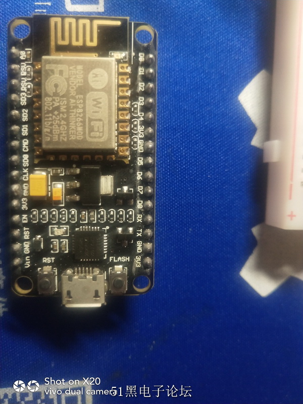

求套固件  烧制工具  方法

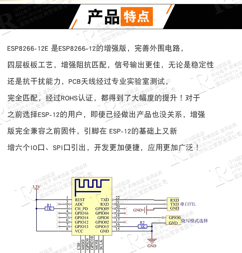

然后,连接串口、3.3v电源,把烧写模式接通,就可以下载。下载完之后,烧写模式断开,就是运行模式。

楼主去下载一个arduino平台下载程序吧
ID:277550 发表于 2018-10-14 09:47 | 只看该作者
补充一下,这个是现成的串口,只要USB连接、按住FLASH,就可以下载。

在开源电子网上 有一个机智云的资料,里面其中一个就说到怎么烧写8266固件

ID:409816 发表于 2018-10-15 11:03 | 只看该作者
你这个是安信可的开发模组,不论是乐鑫官网还是安信可网站的工具都可以进行烧录。
