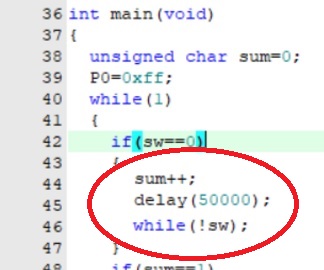

为什么我的这个代码,是开关起来灯才亮,不是开关按下灯亮!

因为这句while(!sw)

改成这样试试

谢谢解答,但是改了,还是不行,按下不亮,按键打开才亮,

有什么办法吗?麻烦解答一下,谢谢了
ID:280876 发表于 2018-10-15 16:35 | 只看该作者
if(sw==0)
   delay(50000);
   if(sw==0)
    sum++;
  while((!sw);
ID:280876 发表于 2018-10-15 16:50 | 只看该作者
还有把void delay(unsigned char time)改为void delay(unsigned int time)

好的,一会我试一下,谢了!
