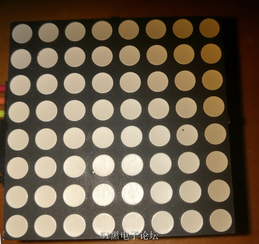

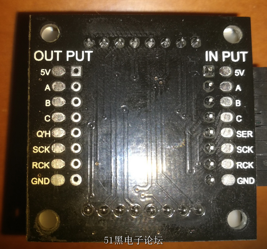

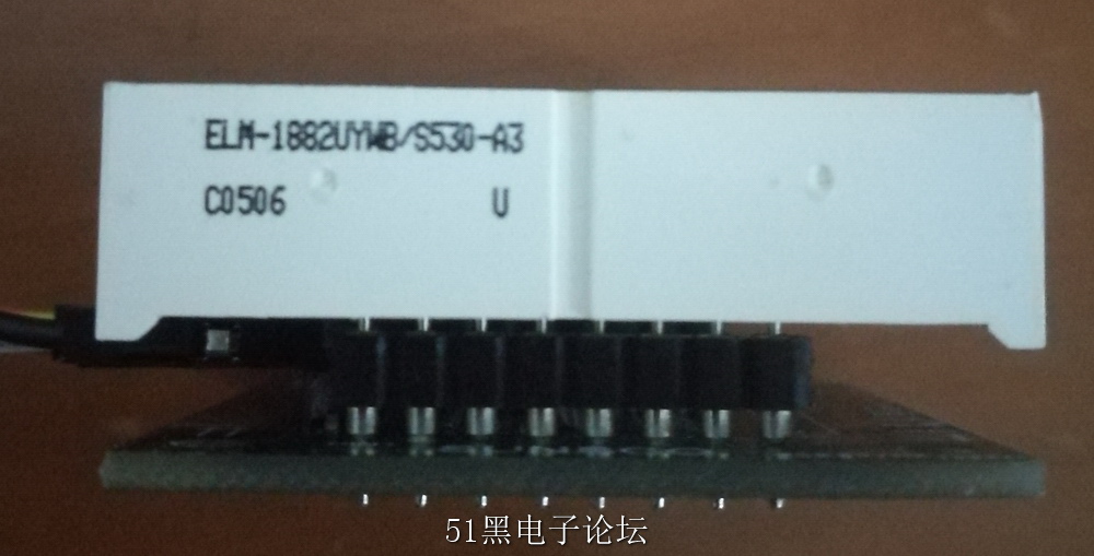

从网上购得一枚发光矩阵,到网店查看相关资料,无赖找不到任何相关资料,只能从发光矩阵的标识入手寻找使用方法,器件上有
ELM-1882UYWB/S530-A3,C0506U。接口有八个引脚:5V,A,B,C,SER,SCK,RCK,GND。
到网上查找ELM-1882UYWB使用方法,没找到,找SER,SCK,RCK相关资料,发现是串行移位寄存器的接口,其中5V,GND是电源引脚,SER是数据引脚,SCK是时钟引脚,RCK是片选引脚,A,B,C行地址引脚。将ABC接P0口的012脚,SER、SCK、RCK接P0口345引脚,先按网上所述编写字符显示程序如下:

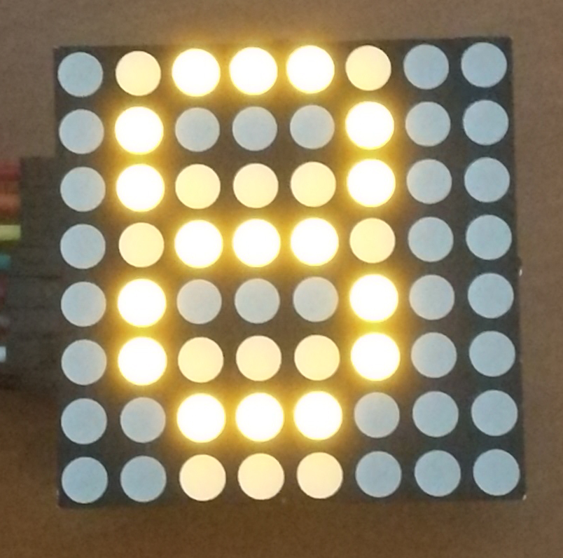

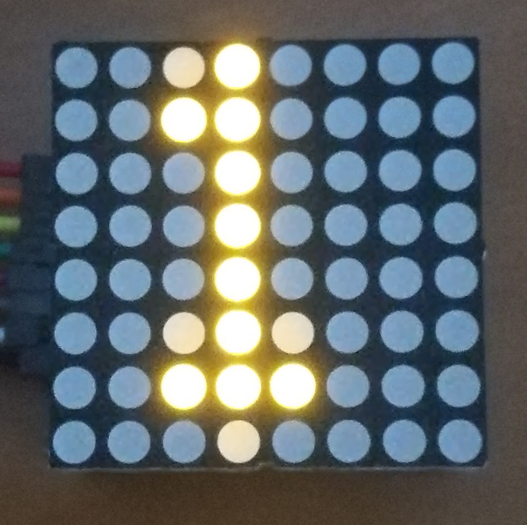

发现能显示,但有两个问题,首先是显示重景,每个字符都象是两个字符错位叠加,显示不是很清楚,其次是显示字符转换时都带着上个字符的最后一行数据,效果有些别扭。经分析,重影问题的产生是由于显示时先传送显示数据,再改变显示行,这样数据传送完成后,显示行还没变,在旧的显示行就显示新的数据,显示行改变后,新的数据又在新的显示行显示,所以就重影。到于显示有残留是因为每个字符显示完后,转换显示字符时,上一个字符的最后一行数据还在显示,直到新字符的第一行显示时才擦掉,解决这个问题就是字符显示后将最后一行数据擦除,这样显示就清爽了。修改后的main()函数如下。
void main()
{int i,j,k=0;
  {for(j=0;j<500;j++)
      for(i=0;i<8;i++)
         {SendByte(vc[k][ i]);
          P0=i;
          SendByte(0);
          k++;
   if(k==13)k=0;

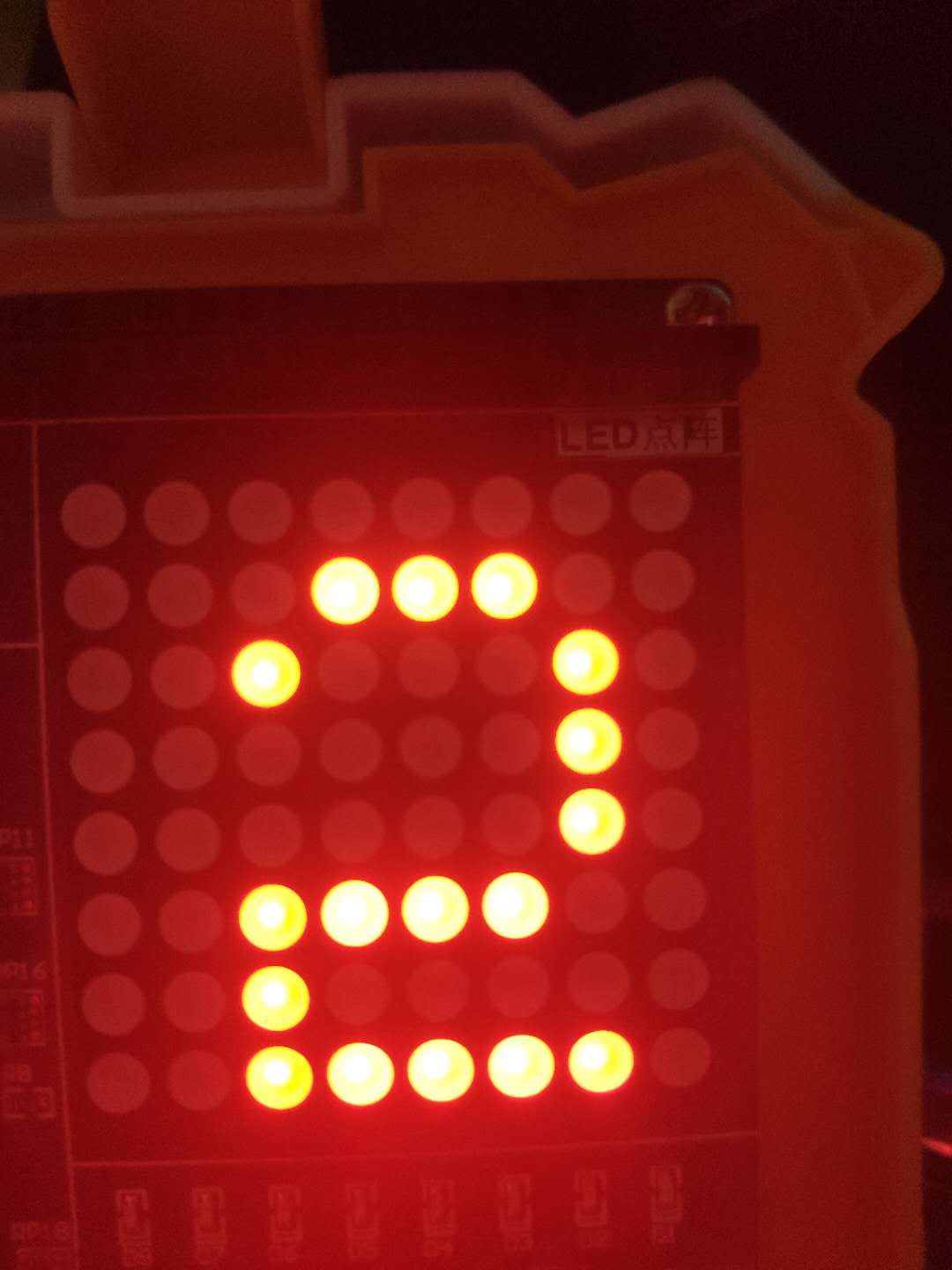

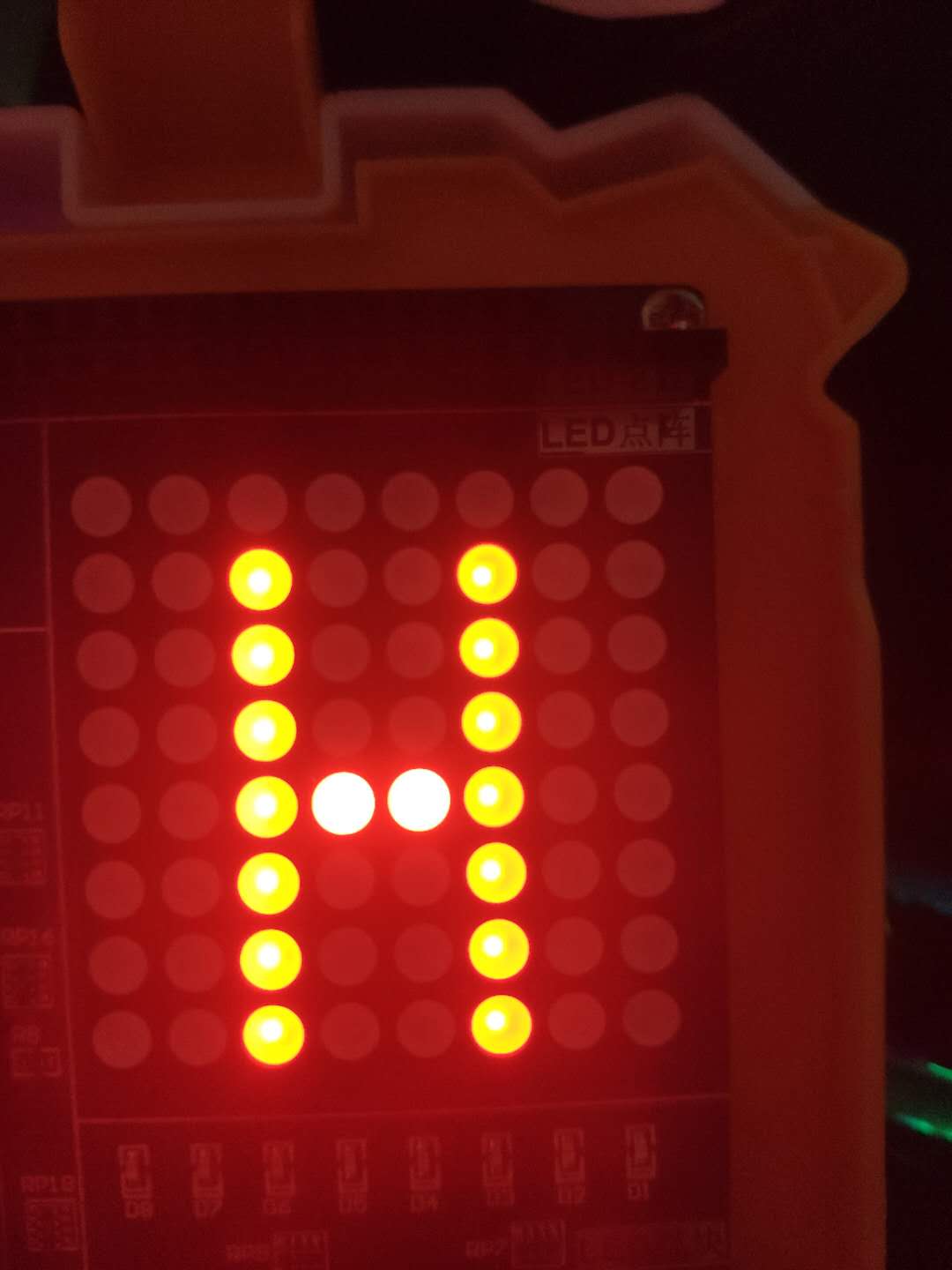

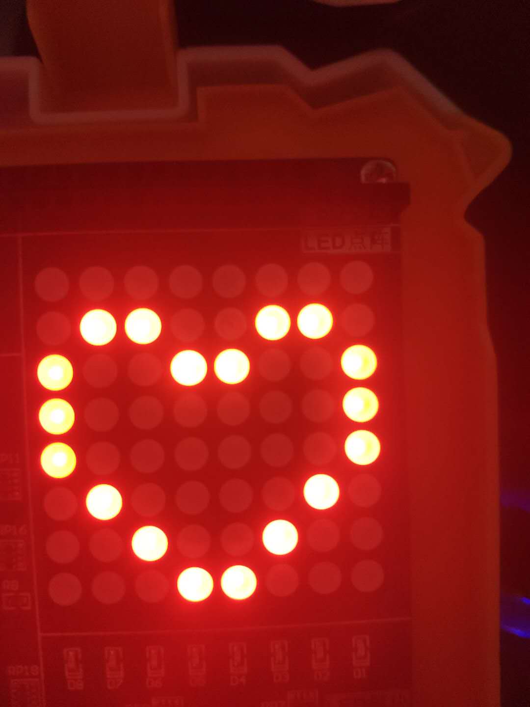

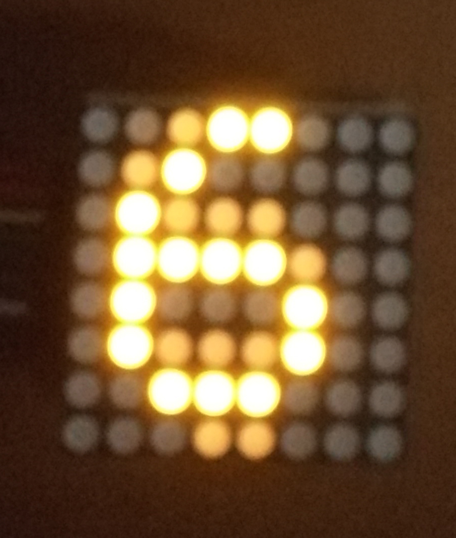

ID:398162 发表于 2018-10-16 12:35 | 只看该作者
这是效果图

ID:566742 发表于 2019-6-19 14:12 | 只看该作者
dumn 发表于 2018-10-16 12:30
借用楼主思想,改了一下。
#include
#include
你好!我想学你的心形矩阵led怎么做的。特别想做,但是没有学单片机很吃力哦
这么联系你吗?
ID:283883 发表于 2019-6-19 18:23 | 只看该作者
好像有鬼影?什么模块
14#
ID:404797 发表于 2019-6-20 06:15 | 只看该作者
周栩乐 发表于 2019-6-19 18:23
好像有鬼影?什么模块
是有重影,原因是当时程序没有消影,只要做消影处理就好。模块是从网上买的,什么型号不太清楚,模块上有如下标注:ELM-1882UYWB/S530-A3,C0506U。
