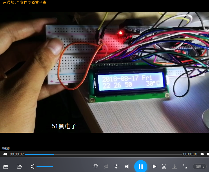

Arduino DS3231 1602万年历源码与视频演示
视频演示:

所有资料51hei提供下载:
万年历.rar (5.46 MB, 下载次数: 89)
