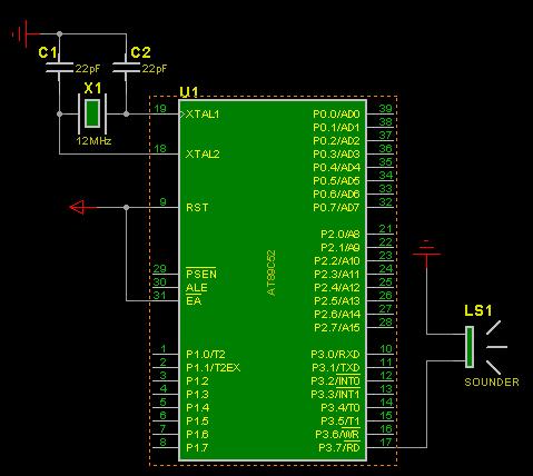

程序:
Speaker    EQU  P1.0
   ORG    0000H
START: CLR  Speaker
 CALL  DELAY
SETB   Speaker
CALL  DELAY
AJMP   START
DELAY: MOV   R0,#5
L1:    MOV    R1,#5
DJNZ   R1,$
 DJNZ   R0,L1
RET
END
ID:39750 发表于 2012-5-5 19:30 | 只看该作者
第一行应该是,
Speaker    EQU  P3.7
[此贴子已经被作者于2012-5-5 19:30:36编辑过]
