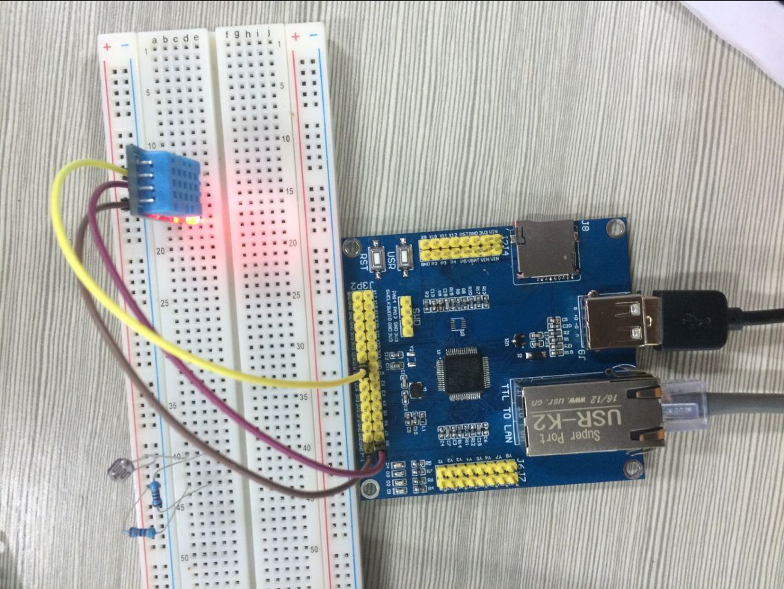

    先来说一下需要的器件:
    TPYBoard_V201开发板一块;
    DHT11温湿度模块一个;
    面包板一个(可省略);
    杜邦线若干;

    一.按照下表进行接线
    其次就是给开发板进行供电和插上网线,看到V201网口上的绿色指示灯亮起来,说明已经连接上网络。

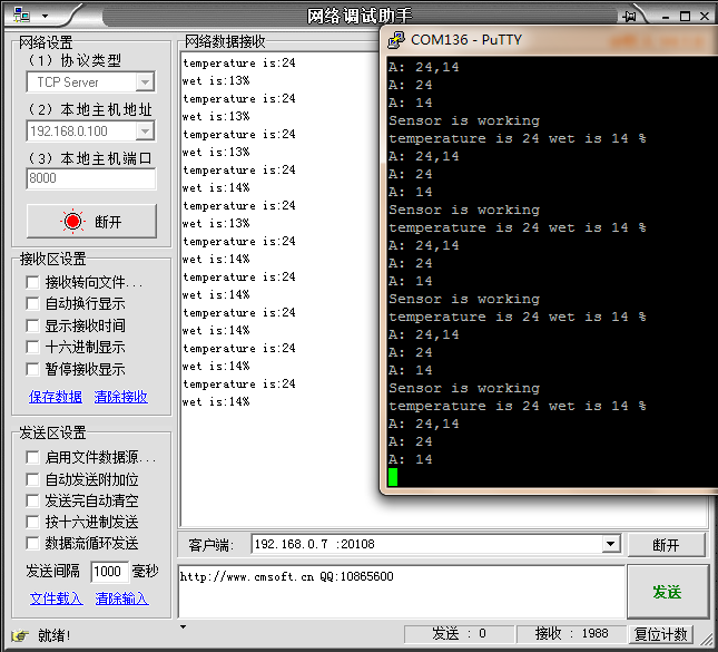

    最后我们只需要监控数据是不是上传正常就可以了。
    实物及数据图
    下面是我做实验的实物图和数据监控截图,我是在我的电脑上开了个模拟的端口,虽然low了点,但是效果一样的。
实物图
数据监控截图
