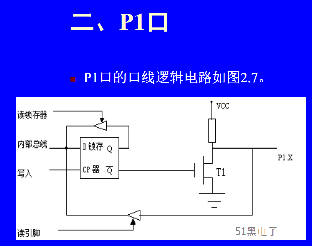

因为P1口通常是用作通用I/O使用的,所
以在电路结构上与P0口有一些不同之处。
首先,它不再需要多路开关MUX;其次,
电路内部已有上拉电阻,与场效应管共同
组成输出驱动电路。因此,P1口用作输
出口使用时,已能向外提供推拉电流负载,
无须再外接上拉电阻。当P1口作为输入
口使用时,同样也需向其锁存器写入“1”,
使输出驱动电路的FET截止。
