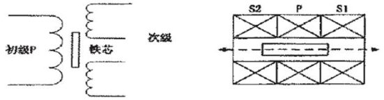

1.原理说明 电感式位移传感器是一种精度高、重复性好、结构可靠的位移传感器,在工业领域有普
遍的应用。其结构示意图如图一所示,
图一 电感式位移传感器结构示意图 电感式位移传感器由螺线管,可移动铁芯和三个线圈组成。工作时,激励线圈 P 通入交

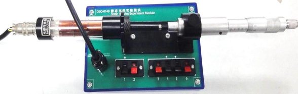

变激励电流,次级线圈 S1、S2 产生与磁耦合成正比的感应电动势。铁芯与被测对象固定在 一起,随着被测对象的位移,铁芯在螺线管中的位置发生变化,从而使两个副边线圈感应到 不同大小的电压。赛项所采用的传感器测试装置如图二所示,
图二 电感式位移传感器测试装置
图中,左端为电感式位移传感器,右端为螺旋测微头,用于调节传感器铁心的位移。线 路板上的接线端子 1、2 接激励线圈,3、4和 5、6 分别接两个次级线圈。

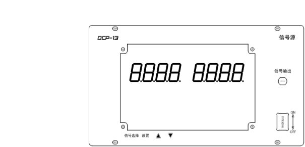

电感式位移传感仪的前面板需安装训练板DCP-202-A 数码管显示和键盘电路板和电源开 关。前面板的布置如图四所示:
电感式位移传感仪
A组数码管              B组数码管
模式              确定
图四 前面板示意图电感式位移传感仪的后面板需安装 220V 交流电源插座(用于整机供电),以及与电感式位 移传感器的连接插座。后面板的布置如图五所示:
图五 后面板示意图
