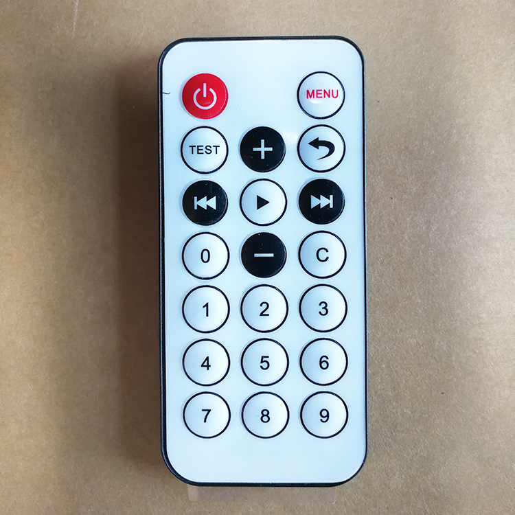

谢谢楼主分享,是不是什么遥控器都能用啊,要不要提前学习进去呀
ID:112693 发表于 2018-10-19 23:19 | 只看该作者
先要搞清楚,遥控器的红外键值,修改C程序即可,我的手机是 小米 max2 自带红外遥控,遥控器和手机都能使用

ID:424598 发表于 2018-11-13 07:03 | 只看该作者
为什么我烧录后,按所有红外按键都能亮然后就灭灯?
P3^4或将P3^4改P3^5都不行(代码内的P3^5部分已屏蔽)

ID:424598 发表于 2018-11-16 20:19 | 只看该作者
因为直接烧录你发的代码,按遥控器只有闪烁灯有反应,其它的没有反应我用的是简版遥控器
你这里有个定义红外接收用户码,我需要怎么修改?
#define        User_code                0xB649                //定义红外接收用户码

首先,你的遥控器的引导码若是9ms+4.5ms,那么,就只需要改那个0x02就行了。

我是经过测试后,才发表的,注意两个三极管,一个是PNP的,另一个是NPN的,分别是高低电平起作用,制作时要搞清楚
另外,先要准确的记录你要使用的红外遥控器的键值,按三次以上,键值保持不变,才可以!否则说明你的红外解码键值有问题!
