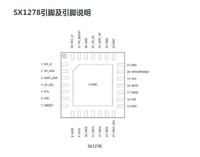

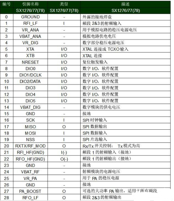

SX1278是半双工传输的低中频收发器,接收的射频信号首先经过低噪声放大器(LNA),LNA输入为单端形式。然后信号转为差分信号以改善二级谐波,之后变到中频(IF)输出同相正交信号(I&Q),接着有ADC进行数据转换,所有后续信号处理解调均在数字领域进行,数字状态机还控制着自动频率校正(AFC)、接收信号强度指示(RSSI)、以及自动增益控制(AGC)
  频率合成器为接收机和发射机生成本地振荡器频率,一种覆盖超高频低频段,另一种覆盖高频段(高于860MHz)。SX1278配备三个不同的射频功率放大器,分别与RFO_LF、RFO_HF引脚连接,第三个功率放大器与PA_BOOST引脚向连。低频段169M和433M高频段868M-915M。
SX1278包含两个定时基准、一个RC振荡器以及一个32M晶振。射频前端和数字状态机所有重要参数均可通过一个SPI接口进行配置,通过SPI可以访问1278的配置寄存器。
  SX1278特性

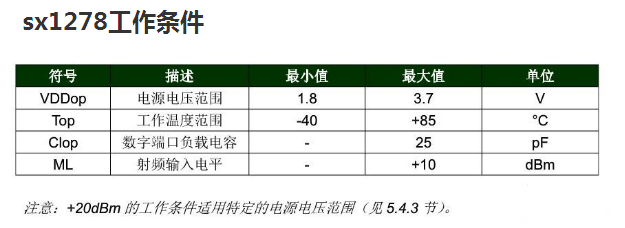

  供电电压3.3V,晶振32MHz,低频段169M和433M高频段868M-915M,带宽125K,扩频因子12,纠错率(error correcTIon code)4/6,负载长度64个字节 ,序列长度12个符号(可编程寄存器 序列长度为8)。
  SPI通信时钟10MHz,引脚变化时间ns级。扩频因子越大,传播时间越长。带宽低于62.5K时用TCXO做参考时钟源。在睡眠模式下通过配置寄存器RegOpMode 将FSK调制解调器切换成LoRa调制解调器。
