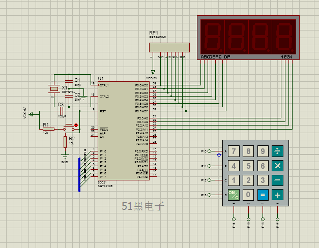

proteus8仿真简易单片机计算器
51单片机的简易计算器仿真设计,有proteus仿真和程序,可以在附件中下载

14#
ID:449849 发表于 2022-3-16 17:31 | 只看该作者
除法怎么用不了

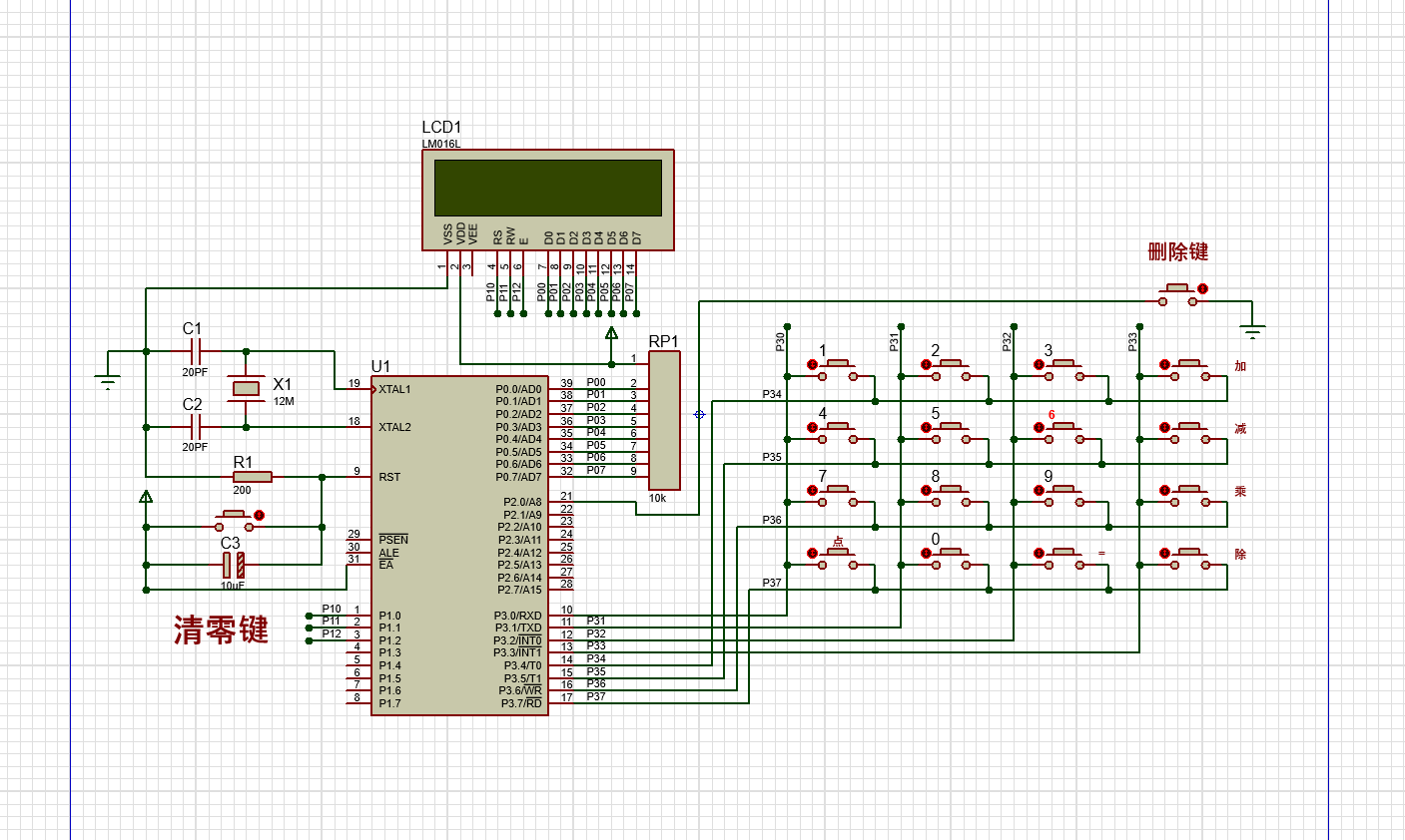

ID:1017001 发表于 2022-6-8 17:25 | 只看该作者
图片,那个程序不知道怎么发上来
