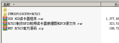

“RC523制作RFID射频读卡器USB通信.zip”,这个开发包好象是本论坛或是CSDN论下载了,对照文件中的原理图搭了硬件平台,烧写进程序后发现电脑不识别USB,然后网上下载了个“STM32F103C8T6配套程序源码-USB_HID”文件,烧写进此程序电脑可以识别成HID设备。初断判断“RC523制作RFID射频读卡器USB通信.zip”开发包程序有误,而且用的是MDK2.02库文件,现在Keil5都是用的MDK3.5以后的库文件,后来解决库文件问题,编译通过了,USB还是识别不了,有搞过STM32的HID设备的,给点意见!
