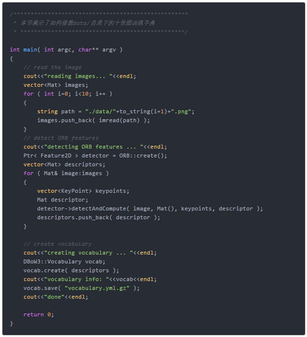

DBoW3库为我们提供了非常方便的训练词典和使用词典的方法。
训练词典时,只需要把所有训练用的图片的描述符传给DBoW3::Vocabulary的create方法就可以了。训练好的词袋模型保存在vocabulary.yml.gz文件中。

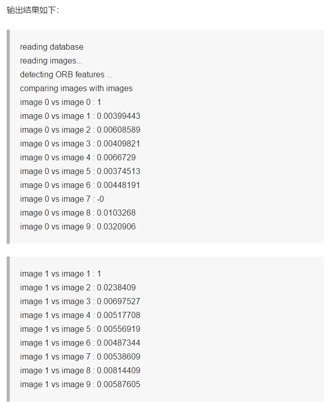

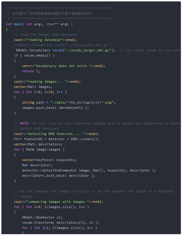

接下来,使用训练好的词袋模型对图片计算相似性评分。DBoW3为我们提供了两种计算相似性的方式,第一种是直接对两张图片比较;第二种是把图片集构造成一个数据库,再与另一张图片比较。
可以看出,图片越相似,评分越接近1。我们可以根据这个评分来判断两张图片是否是同一场景。但是直接给定一个绝对的阈值并不合适。通常,如果当前帧与之前某帧的相似度超过当前帧与上一个关键帧相似度的3倍,就认为可能存在回环。不过,这种做法要求关键帧之间的相似性不能太高,否则无法检测出回环。
