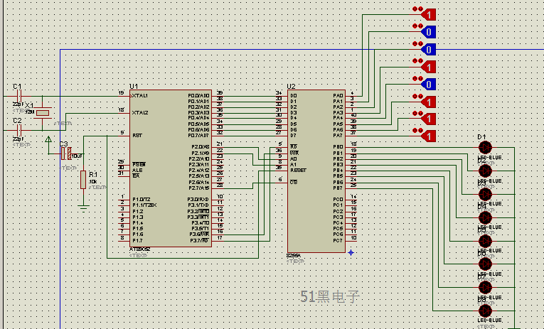

基于8255的并口扩展实验
源程序+仿真
程序流程图:
单片机汇编语言源程序如下:
  1.         ORG   0000H
  2.                 LJMP  MAIN
  3.                 ORG   0030H
  4. MAIN:        MOV   A,#90H       ;工作方式控制字:1 0010 000   A方式0输入,B方式0输出
  5.         MOV   DPTR,#7FFFH  ;A0 A1均置1选择控制口,为啥不用的地址线接1
  6.                 MOVX  @DPTR,A
  7.                 MOV   DPTR,#7CFFH
  8.                 MOVX  A,@DPTR           ;A输入
  9.                 MOV   DPTR,#7DFFH  ;指向端口B
  10.                 MOVX  @DPTR,A
  11.                 LCALL DELAY
  12.         LJMP  MAIN
  13.                 ORG   0200H
  14. DELAY:  MOV   R0,#05FH
  15. LOOP0:  MOV   R1,#0FFH
  16. LOOP1:  NOP
  17.                 NOP
  18.                 DJNZ  R1,LOOP1
  19.                 DJNZ  R0,LOOP0
  20.                 RET
  21.                 END

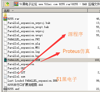

所有资料51hei提供下载:
8255.rar (88 KB, 下载次数: 39)
