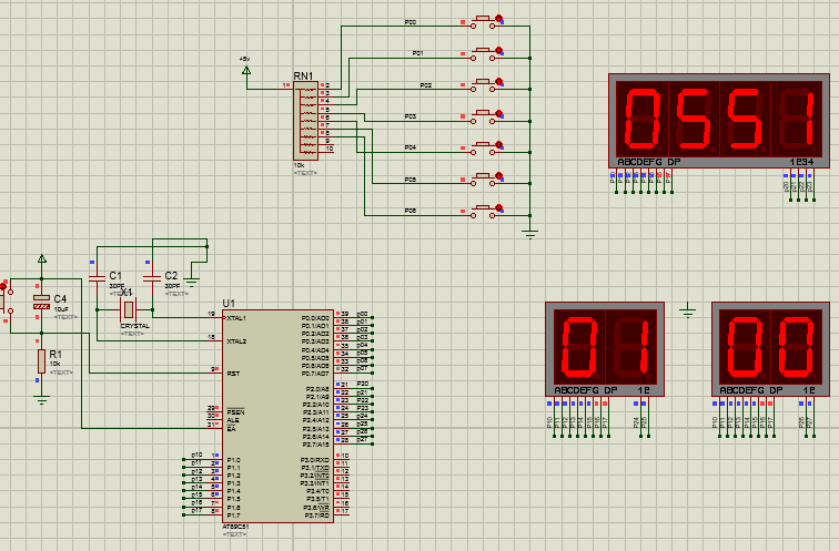

有没有大神知道为什么这个单片机篮球计分板的电路是乱码 并且按钮无效

ID:295874 发表于 2018-10-24 09:37 | 只看该作者
整体有点小问题,需要修改一下。显示与按键处理电路及逻辑需要修改。
ID:413820 发表于 2018-10-24 11:16 | 只看该作者
能具体说一下计分板显示如何修改吗
ID:414543 发表于 2018-10-24 11:49 | 只看该作者
led乱码检查一下数码管对应的值,还有建议写代码要注释,不然别人看的很累
ID:94031 发表于 2018-10-24 15:30 | 只看该作者
1 P0口要上拉
2 初始化时应该P0= 0xff;
ID:413820 发表于 2018-11-6 11:12 | 只看该作者
