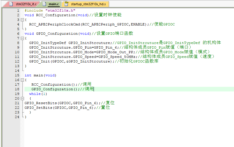

STM32点亮或熄灭与pc6连接的led6源程序
STM32单片机基本的点亮或熄led灯
带完整程序的配置
下载即用
  1. #include "stm32f10x.h"
  2. void RCC_Configuration(void)//设置时钟使能
  3. {
  4.         RCC_APB2PeriphClockCmd(RCC_APB2Periph_GPIOC,ENABLE);//使能GPIOC
  5. }
  6. void GPIO_Configuration(void)//设置GPIO端口函数
  7. {
  8.         GPIO_InitTypeDef GPIO_InitStrcuture;//GPIO_InitStrcuture是GPIO_InitTypeDef 的机构体
  9.         GPIO_InitStrcuture.GPIO_Pin=GPIO_Pin_6;//结构体成员GPIO_Pin赋值(端口)
  10.         GPIO_InitStrcuture.GPIO_Mode=GPIO_Mode_Out_PP;//结构体成员GPIO_Mode赋值(模式)
  11.         GPIO_InitStrcuture.GPIO_Speed=GPIO_Speed_50MHz;//结构体成员GPIO_Speed赋值(速度)
  12.         GPIO_Init(GPIOC,&GPIO_InitStrcuture);//初始化GPIOC函数库
  13. }
  14. int main(void)
  15. {
  16.          RCC_Configuration();//调用
  17.    GPIO_Configuration();//调用
  18.         while(1)
  19.         {
  20. GPIO_ResetBits(GPIOC,GPIO_Pin_6);//复位
  21. GPIO_SetBits(GPIOC,GPIO_Pin_6);//置位
  22.         }
  23. }
