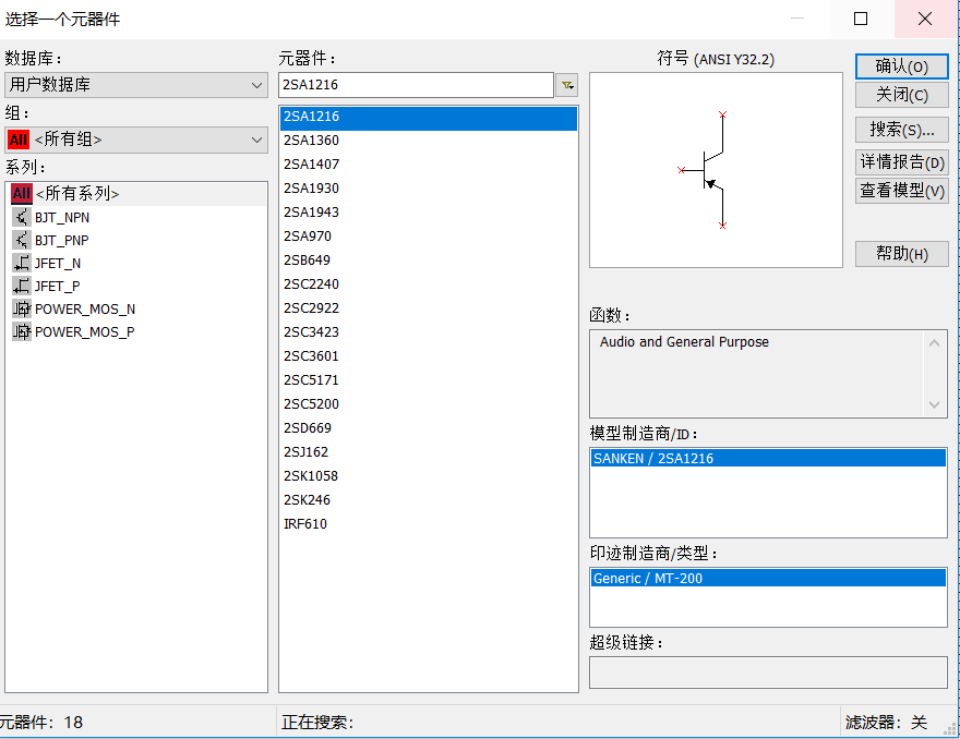

Multisim14.0元件库分享,增加了部分元件
先备份好原Multisim 14.0系统的元件库,在复制粘贴到下面的地址里面
一般Multisim 14.0元件库地址为:C:\Users\Administrator\AppData\Roaming\National?Instruments\Circuit?Design?Suite\12.0\database?
新增加18个元件
新增加18个元件
复制粘贴到Multisim 14.0系统数据库文件夹里面.rar
354.36 KB, 下载次数: 964, 下载积分: 黑币 -5
管理提醒:谨慎下载下载,因为回帖中有多人说不能用

ID:26606 发表于 2019-5-29 11:01 | 只看该作者
感谢分享, 按lz方法放置后用户库还是空; 解决方案: 把lz分享的.usr文件文件名改为系统自有的文件名, 我这里是UsrComp_S_Administrator.usr

ID:640115 发表于 2021-9-4 00:27 | 只看该作者
fgq542 发表于 2019-3-9 19:17
我下载来了按说明,也没有看到新增的元器件呢。
占你个位置!!已经解决:先打我的电脑C盘 在打开Multisim软件 选择工具 →数据库→数据库管理→用户数据库→点击 关于A  弹出对话框 拉到用户数据库位置 全部复制 粘贴到文件夹位置栏    删除 最后\UsrComp_S_电脑名称.usr  回车   选择和下载包里同名的database 打开后 复制文件名 后缀不复制 然后 更改你下载的同文件夹下的文件名  关掉软件 复制替换电脑自带的文件就好了  下载的另一个config   是在源程序Multisim 属性打开文件夹 后同名文件夹里 添加的 不会替换任何文件直接粘贴就行

工具栏-----数据库管理器-----数据库导入
