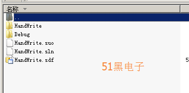

自己写了一个基于SVM的数字手写识别分享给大家;源码见附件, VS2010 + OpenCV2.4.9开发
识别效果如下图所示:
VS2010源程序如下:

所有资料51hei提供下载:
HandWrite.rar (15.41 MB, 下载次数: 39)
