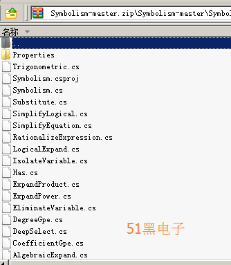

Symbolism-master C#计算库下载
Symbolism-master C#源程序如下:

所有资料51hei提供下载:
Symbolism-master.zip (62.31 KB, 下载次数: 4)
