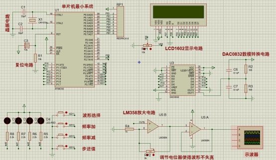

利用单片机STC89C51设计一个信号发生器,使其可产生正弦波、锯齿波、三角波、矩形波,并输出显示在示波器上。
1.2 总体方案
信号发生器系统框图如图所示。
本设计中需要用到的电路有CPU、D/A转换电路、电流/电压转换电路、按键和波形指示电路、电源等电路。设计中需要用到的芯片有STC89C51单片机、DAC0832等。
2 信号发生器的Proteus软件仿真电路设计
当分别按下切换按键就会分别出现方波、锯齿波、三角波、正弦波,并且有四个发光二极管分别作为不同的波形指示灯。液晶实时显示当前的输出频率和波形指示,输出的波形幅值可以通过电位器来微调。按键也可以调节输出频率的步进值。
硬件电路原理图如图所示。
2.1 LCD液晶设计
利用STC89C51控制LCD1602液晶屏,液晶1接GND,液晶2接VCC,3脚是液晶的灰度调整,3脚与地之间的电阻阻值为200Ω~1.5k,3脚与电源之间的阻值为10k左右。液晶的4~14接单片机的I/O口。15脚(A)为背光的电源,16脚(K)为背光的地。在4.5-5.5V的工作电压下,工作显示。
2.2 DA模块
DA模块,单片机通过控制DA模块输出电流信号,电流信号通过LM358运放变成电压信号。
2.3按键模块
按键一端接地,另外一端接单片机的IO口,当按键按下,会在另外一端检测出低电平。
