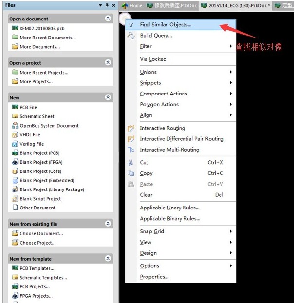

一.AD过孔盖油怎样正确批量性设置如下:

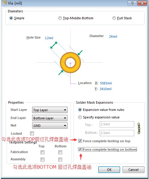

1.首选选择一个代表性过孔
双击过孔(via)

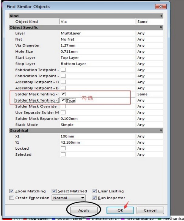

2.左键单击选择这一过孔(via),然后右键Find Simillar Objects查找相似对像如下图
3.注意勾选红色框选项,然后OK

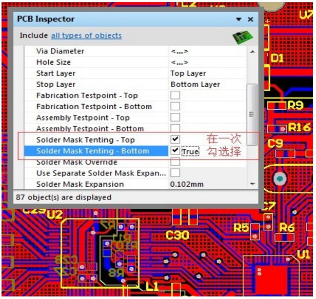

4.勾选下图红色框选项,关闭会话框,再次转出gerber后,阻焊层就不会出现过孔(过孔盖油)。
ID:411125 发表于 2018-11-7 09:36 | 只看该作者
此点设计非常重要,尤其是在生成gerber文件的时候,决定着板子盖油还是开窗的
