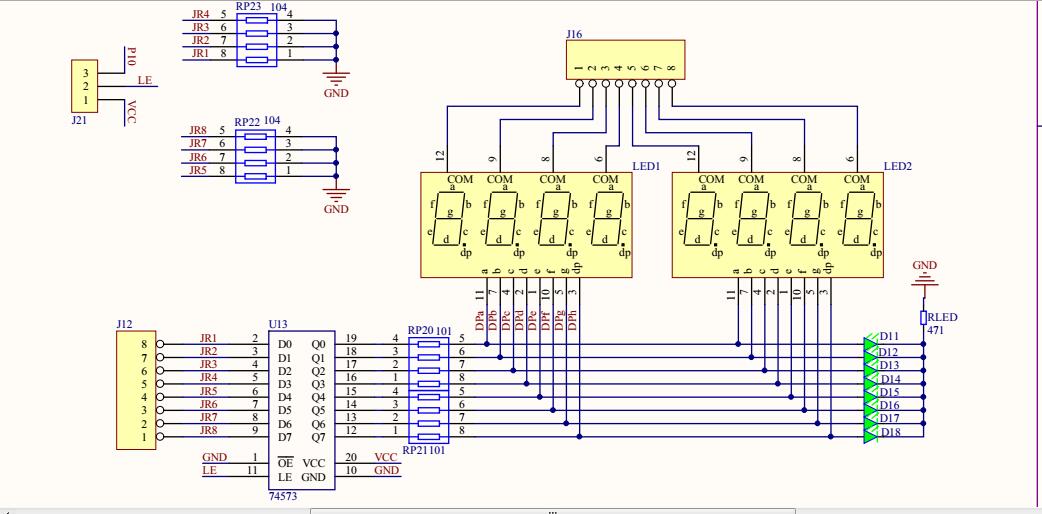

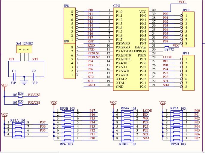

      正在学习51汇编,基本的数码管点亮,一到9增加,138点亮8个数码管都基本上会,但是想让8个数码管同时点亮,从0到9增加,用138译码器驱动数码管的位选,用P0口驱动段选。怎么样写才可以让数码管从0-9,有没有类似程序(最好是汇编,如果是C也可以借鉴下),附上MCU和数码管电路,请各位发一个参考程序,谢谢各位

搜动态扫描
ID:94031 发表于 2018-11-1 13:58 | 只看该作者
参考一下:

74138完全没有必要的,8个IO对8个IO刚刚好两排线,加个138多出两根线,程序也多了
初学尽量的多写点简单的程序,写多了就可以写大一点的程序,汇编不比C,代码量是相对要多一些的,一个完整的DS1302程序,功能全一点的,大概是一千行代码左右.
所以,你这个就不要138了,直接驱动
