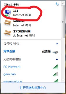

附图:
1.未连接
2.已连接
3.

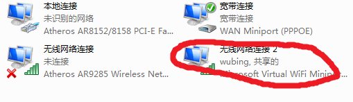

4.打开网络和共享中心——》更改适配器设置,会发现多了个无线网络连接2
5.设置宽带共享
之后你就可以用你的手机连接你的电脑共享网络上网,再也不怕月末流量报警了有木有!

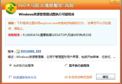

注意:
程序运行点击创建wifi时会出现如下情况
点允许执行就行了,我试过用cmd.exe直接打开新建的文件,好像不行,所以只能用explorer了。
