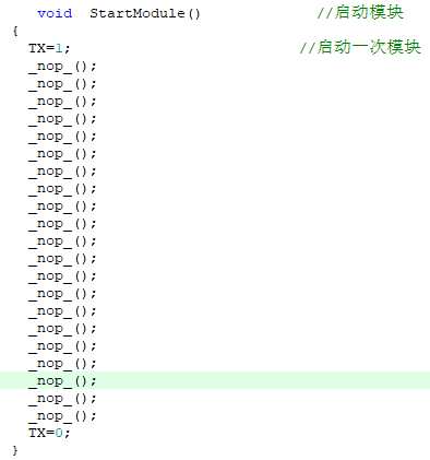

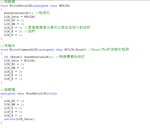

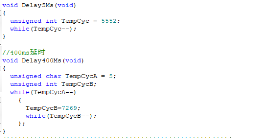

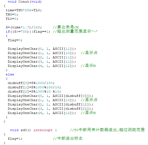

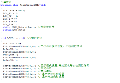

超声波测距LC1602显示的代码源程序在图片上
