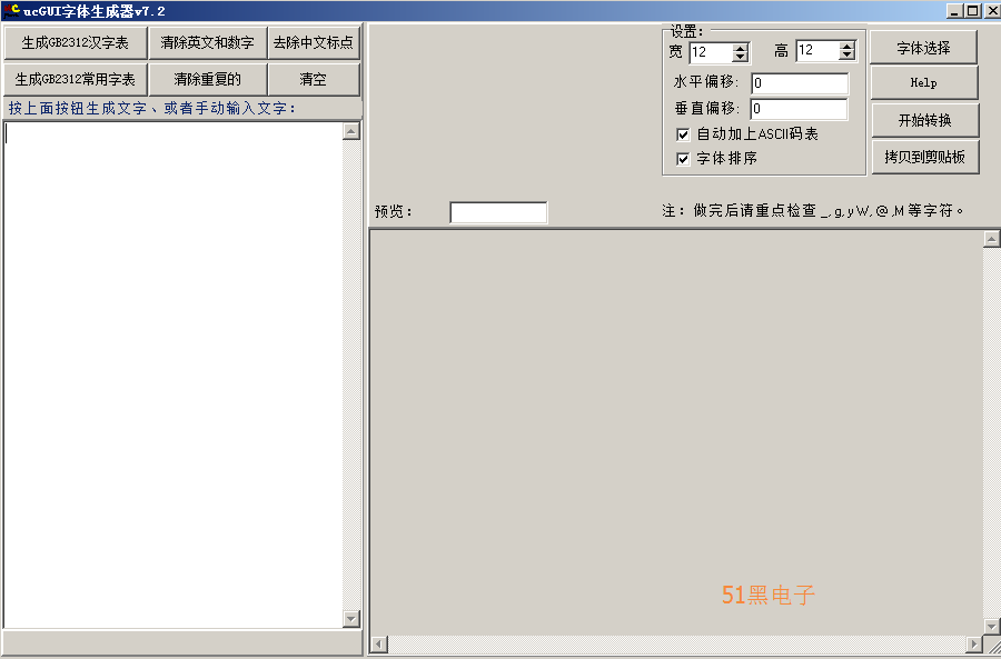

为此,本人专门写了一个字体转换程序,希望能帮到同样受ucgui字体困扰的同学。
程序的源码:

V1.0
用delphi写的ucgui汉字生成器
ucgui自带了一个,但是生成的汉字编码是unicode
不符合我们平时的使用习惯。
所以这里我写了一个delphi版的。
运行环境:xp(win7也许可用但我没试过)
V2.0
排版修改
V3.0
解决运行出错Bug
支持win7
V4.0
加入static
V5.0
解决英文字符宽度相等bug
解决某些情况下中文显示错乱bug
V6.0
改对齐方式为手动调整偏移
修复一个bug:总字体描述 ->YSize 填写错误
v7.0  (20171030)
解决清除重复的汉字会删错bug
加清除中文标点
v7.1 (20171220)
v7.0一个bug产生的Prop被错误的加上数组下标,此版修复
v7.2 (20181103)
优化:字元转换时宽度根据实际的宽度计算,非写死,这样gui在使用字体时能少几个循环
全部资料51hei下载地址:
