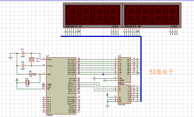

可以显示普中单片机的8位数码管仿真+源码
可以显示普中单片机的8位数码管仿真原理图如下(proteus仿真工程文件可到本帖附件中下载)
单片机源码

  18. /*******************************************************************************
  19. * 函 数 名         : DigDisplay
  20. * 函数功能                   : 数码管动态扫描函数,循环扫描8个数码管显示
  21. *******************************************************************************/

  68. //                                LSA=0;LSB=1;LSC=0; break;//显示第2位
  69.                 }
  70.
  71.
  72.                 P0=smgduan[i];//发送段码
  73.     delay(100);

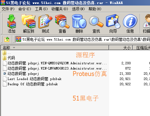

所有资料51hei提供下载:
数码管动态及仿真.rar (79.44 KB, 下载次数: 90)
收藏收藏1 分享淘帖 顶顶 踩踩
ID:458502 发表于 2018-12-30 13:22 | 只看该作者
里面的proteus仿真,没有任何东西
ID:247810 发表于 2018-12-30 23:31 | 只看该作者
segbit 发表于 2018-12-30 13:22
里面的proteus仿真,没有任何东西
不会吧?我上传的时候有呀
ID:509532 发表于 2019-9-13 10:03 | 只看该作者
很有用 可以显示
