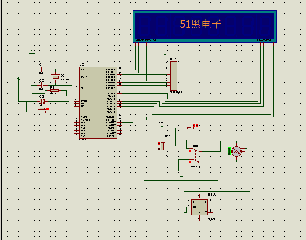

51单片机控制直流电机转速仿真原理图如下(proteus仿真工程文件可到本帖附件中下载)

全部资料51hei下载地址:
First.zip (83.62 KB, 下载次数: 81)
收藏收藏3 分享淘帖 顶 踩
ID:242544 发表于 2018-12-25 23:30 | 只看该作者
发的什么东西,仿真和程序都打不开,用其他软件看了程序写的太啰嗦
ID:700677 发表于 2020-3-27 00:00 | 只看该作者
转速为多大呢
