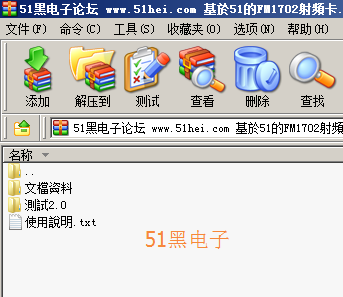

51单片机驱动FM1702实现读写卡的资料包分享:

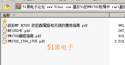

FM1702天线设计与电路设计及编程指南等:
