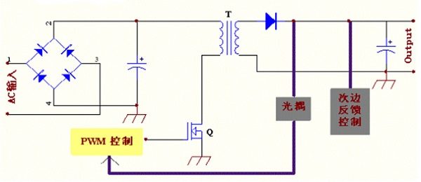

而飞虹设计的适配器方案中开关Q采用的是高压MOS,如2N60、4N60、7N60、8N60、10N60等。其中10N60为N沟道增强型高压功率MOS场效应管。ID(A)= 10A,BVdss(V)= 600V, RDS(on) = 0.85Ω(max) @VGS = 10 V,低电荷、低反向传输电容开关速度快。广泛适用于AC-DC开关电源,DC-DC电源转换器,高压H桥PMW马达驱动。
