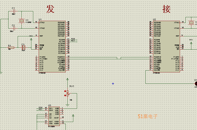

分控制板和动作板,控制板上连接主机蓝牙,转动控制板上的电位器,动作板上连接的LED变亮
蓝牙仿真原理图如下(proteus仿真工程文件可到本帖附件中下载)
单片机源程序(发射)如下:
